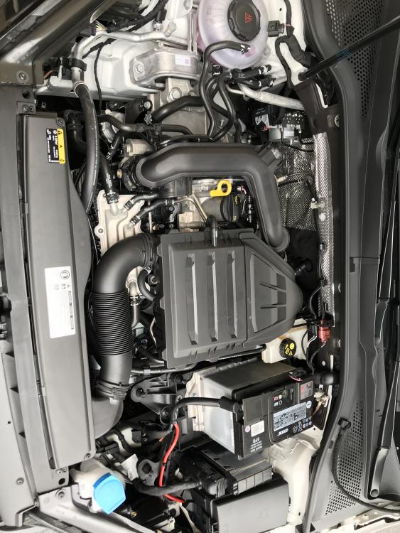

Au inghesuit foarte mult toate traseele si cu filtrul de aer pus pe motor. Nu inteleg de ce au trebuit sa il inghesuie in asa hal si pe langa el sa arate gol compartimentul motor.
Inteleg ca un traseu mai scurt reduce lag-ul, dar alaturarea circuitului de aer cald langa cel de rece doar de dragul reducerii spatiului ocupat e cam extrem.
Acum turbina este in spate si chargecoolerul integrat in galeria de admisie in fata. La precedentul 1.4tsi 122 era fix pe dos.
Nu se mentioneaza si de eficienta chargecoolerul la TSI? Adica diferenta in grade intre aerul care intra in motor si cel atmosferic. La vechiul motor se mentiona tot intr-un asemenea document ceva de 6-7grade nu mai retin exact.
Interesant aspect ca CMBA (1.4 122) are compresie 10.5:1 iar CHPA, CPTA (ACT) 10.0:1.
Socant insa sa vad cum se prabuseste cuplul la cel de 140cp de la 3500rpm! De asta era nevoie de 1.8TSI si pe Golf. Desi vorbeam de acelasi cuplu stock, motorul  de 1.8 tine tine cuplul maxim de la 1250-5000rpm (conform seat.ro). Ramane meteahna motoarelor mici turbo de a avea plaja de cuplu mai aproape de diesel, evident la valori mai mici.
