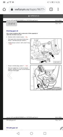

Pentru Skoda Octavia 3 1.8 cu seria de sasiu TMBJD7NE2J0222126 poate sa imi spuna cineva care este intervalul de schimb al uleiului din cutia de viteze?
