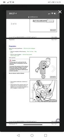

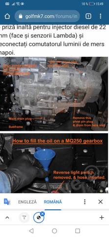

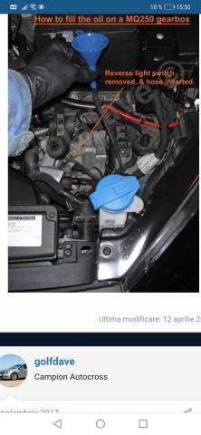

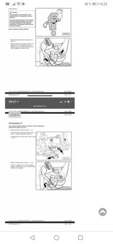

Vezi ca la mine mecanicul a scos tot uleiul si cu ajutorul locului unui senzor (treapta viteza), cu ajutorul unei pompe de ulei. Tot pe acolo a pus si o mare diferenta. Intra greu de tot. Ca idee, a fost scos tot uleiul in circa 1 - 1,5 ore. Si un pic mai repede pus la loc.

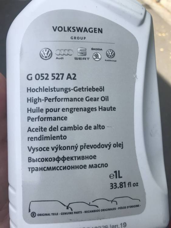

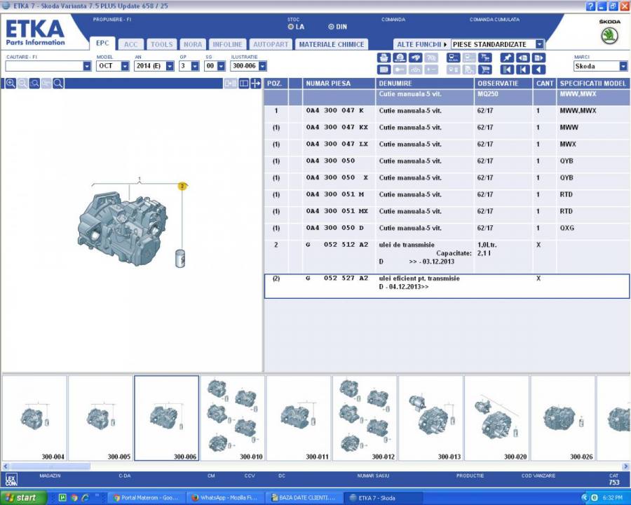

Iti pun insa, daca te ajuta, o poza despre uleiul meu. In poza poti sa vezi (etka) si alte modele de ulei. Dupa cum se vede am pus uleiul G052 527 A2 care se foloseste pentru cutii  fabricate dupa 04.12.2013, ceea ce inseamna ca nu este bun pt cutia ta. Acest ulei costa foarte mult. Cred ca pt tine, un ulei OEM costa pana in 100 lei / litru. Iti recomand sa cumperi OEM.
Poti sa cauti pe net pt modelul tau de cutie. Modelul de cutie stii cum se gaseste? Personal am gasit aceste dotari ale masinii pe un stiker in portbagaj sau in actele primite de la vanzator . Seria de sasiu este de baza.

@CezarC ce ulei ati folosit la schimb?cel original foarte scump sau altceva?
Modificat de vali zak
Eu am folosit original,G052527a2
