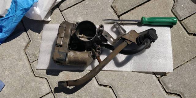

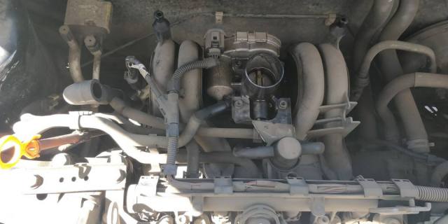

Astazi am dat jos clapeta de acceleratie (era plin de ulei pe capacul motorului si in jurul clapetei si bineinteles, depuneri de carbon pe interior). Am curatat-o si am schimbat furtunasele de la valva de sens (egr, cred...) de pe admisie. Cel scurt era crapat pe o lungime de 4 cm. Cu aceeasi ocazie am curatat si senzorul de presiune aer. Am pus totul la loc si am adaptat clapeta de acceleratie cu VCDS.
Dupa ce am facut toate acestea, surpriza, nicio schimbare... motorul are acelasi ralanti chinuit...

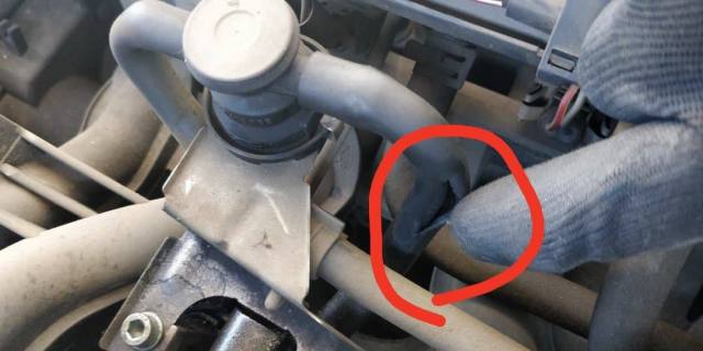

Mi s-a parut putin ciudata valva aceea de sens care merge la clapeta de admisie, parea sa fie degeaba acolo, am suflat/tras aer in ea si am constatat ca e deschisa pe ambele sensuri....

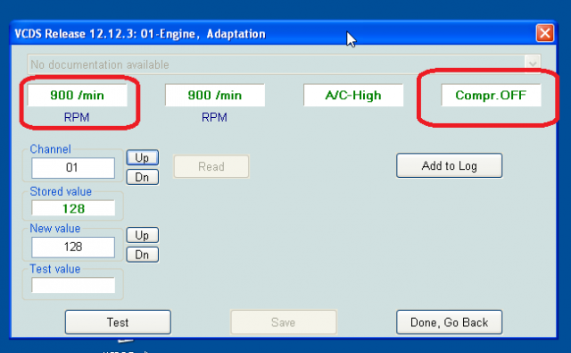

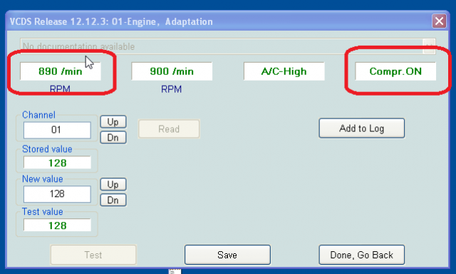

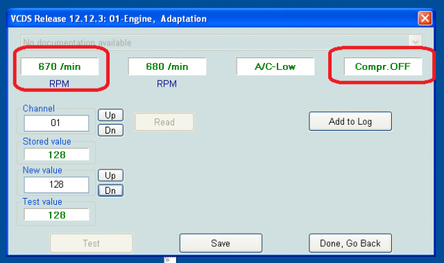

Ralantiul pare sa fie undeva la 670RPM cu motorul cald. Am verificat in amanunt felul in care se comporta atunci cand pornesc AC-ul... ceva e ciudat... Dupa ce opresc AC-ul, motorul ramane turat la 800-900RPM la nesfarsit ca si cum compresorul ar fi pornit, dar, in momentul in care ating pedala de acceleratie, scade din nou la 670RPM si ramane acolo:
Ralanti - Compressor OFF
Ralanti - Compressor ON
Ralanti - Compressor OFF - *in acest moment, masina nu mai vibreaza, merge foarte rotund si nu mai trepideaza nici cand virez de volan, nici cand aprind luminile. Dar, daca ating pedala de acceleratie, revine la 670RPM si trepidatiile incep sa apara... e normal sa faca asa? sau e posibil sa fie defecta o componenta?

În primul rând este ok că ai curăţat clapeta şi dacă şi-a făcut adaptarea scoatem din calcul că ar avea ceva.
Prima dată trebuie rezolvată problema cu valva aia de sens. Rolul ei este de a permite vaporilor de ulei din carter să se recircule către admisie. Numai că ea trebuie să se deschidă în anumite momente în funcţie de vacuum-ul care se formează în admisie. Dacă este permanent deschisă poate duce la apariţia aerului fals şi de aici probleme de instabilitate a ralanti-ului, missfire, etc
Aici ai procedura de verificare
AUD vacuum valve.pdf
La remontare atenţie la sensul care este inscripţionat pe ea
Aici ai postarea unui coleg care a demontat-o (la el au fost alte probleme, dar s-a lovit şi de asta)
https://vwforum.ro/topic/89064-polo-6n6n2-probleme-turatie-consum-relanti/?do=findComment&comment=3033140
Ar trebui verificat tot ce ar putea produce aer fals (aer necontorizat care intră în porţiunea dintre clapeta de acceleraţie şi admisie). De exemplu mai pot apărea probleme la garnitura aia dintre corpul clapetă şi admisie.
Mai trebuie verificată şi valva de la canistra de vapori
EVAP1.pdf
EVAP.pdf

Chiar sunt curios dacă merge să ajustezi turaţia din Adaptation pt că ştiam că la benzinare nu merge, dar având în vedere că maşina aia are comportament de diesel (mă refer la cuplu care este mai mare decât la sdi-ul meu tot de 60cp), mai ştii:D?
Canalul la diesel de 02 în Adaptation, dar nu ştiu la benzinare. Eu din câte ştiu nu merge, aşa scrie şi prin manuale.
Turaţia  la ralanti trebuie să fie 855 plus/minus 45 rpm
Ai dreptate legat de Quote. Am descoperit canalul corespunzator (01). Dar, intr-adevar nu ma lasa sa salvez alta valoare decat cea afisata by default. Deci nu o sa-i pot modifica turatia la ralanti.

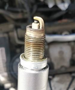

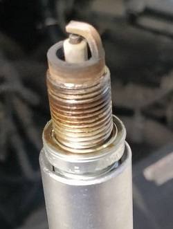

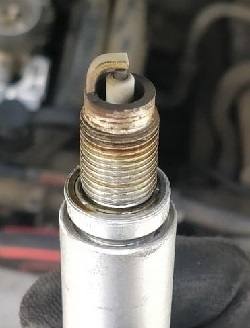

Am verificat si bujiile intre timp:
1)
2) - Aceasta pare sa fie cu totul diferita fata de celelalte 3
3)
4)
