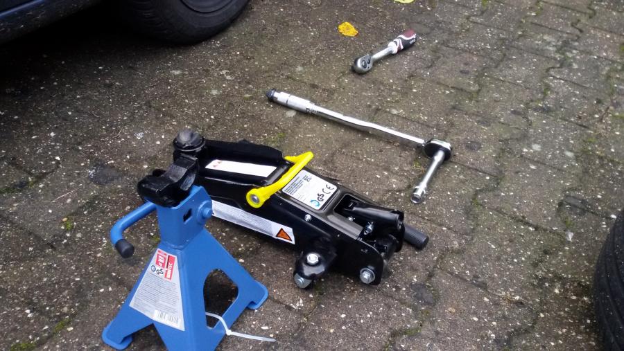

Cheie dinamometrica - check
Cric hidraulic - check

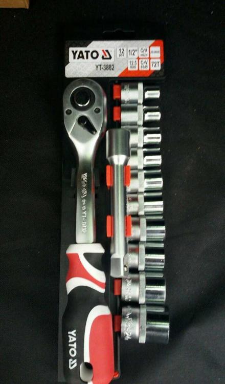

Set chei 1/2 - check
Maine dim daca nu ploua pun cauciucurile de iarna .
Modificat de bbogdanmircea
Gata operatiune reusita ! In 45 de minute am incarcat cauciucurile de iarna in portbagaj, mers in curtea din spate, schimbat rotile si mers inapoi .
Foarte multumit de cricul de 24 de euro de la ATU, la fel si de cheia dinamometrica de la Bruder Mannesmann .
La fel si suportul de la Unitec, desi l-am pus doar de siguranta in caz ca se lasa cricul .
Singura chestie, mi se par foarte slab stranse prezoanele la 120 Nm fata de cum le strangeam eu :D .
Mai ales la jantele de aluminiu se intepenesc asa de rau prezoanele, unul de-abia l-am desfacut cu cheia dinamometrica care are un brat de vreo 50 cm . Foarte bun si setul de la Yato, ptr 29 de euro zic eu ca is merita banii, clichetul este foarte sanatos si usor de lucrat cu el .
Ca sa eviti bataile de cap cu desfacerea prezoanelor pe viitor poti sa pui putina pasta de cupru pe filetul prezonului inainte de montare si asa se reduce riscul sa iti mai rugineasca zona din interior a prezonului.
Si o poza cu sculele de azi dimineata ... intr-adevar acum am vazut ca am un tub de pasta de cupru luata ptr frane cred, cred ca le scot unul cate unul si le cuprez bine ... eu le-am dat asa un pic cu ulei unde aveau rugina si parca au intrat mai bine ca scartaiau ca naiba .
