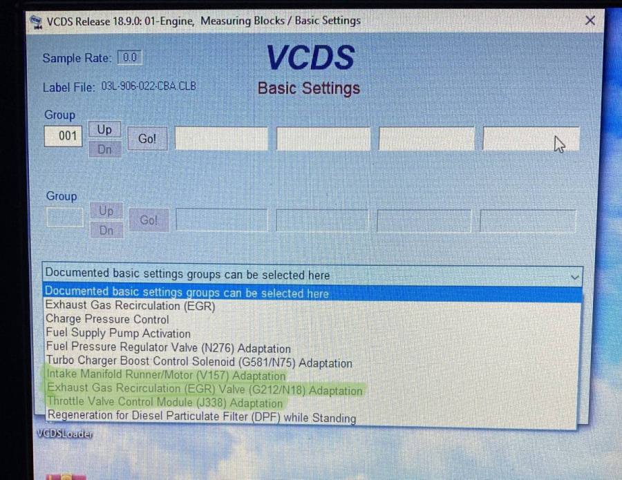

După ce am schimbat egr-ul, nu am făcut adaptarea acestuia mașina mergând normal. Totuși aș vrea să fac, dar nu știu cum. Am șters erorile, am intrat în basic settings - araptare egr dar scrie not runnig... Unde greșesc?
Golf mk6 1.6cr. (UDS protocol).
Pune o poza cu ecranul care îți apare
Aceasta îmi arată când încerc. Am încercat și cu motorul oprit și pornit. Când este pornit și dau go, stă turat la 1500rpm. Nu am erori și am șters și dtc-urile.

Încearcă cu o interfață originala
