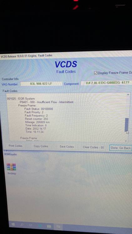

Salut, ma puteti ajuta cu interpretarea erorii la EGR? Este vorba de un VW Golf 6 2.0 TDi 110 hp CBDC. Mersi!
Egr nu deschide. Posibil sa fie blocat sau defect electric.

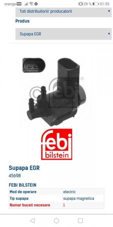

Salut, am avut aceeași eroare ca și tine, am aceeași motorizare ca a ta. Înainte sa te apuci de schimbat egr, vezi ca e o supapa egr care trebuie verificata, aia e posibil sa fie crăpata și sa nu mai tina vacuum. Nu te apuca sa schimbi egr de nebun ca mine, ca e posibil sa fie bun și sa îl schimbi degeaba. Ți am atașat și foto piesei, o verifici f ușor, scoți furtunasele din ea, dacă ești fumător, tragi un fum din țigară și sufli prin orificiile piesei respective, dacă iese fumul pe la capacul de plastic rotund, cel cu marca piesei gen, înseamnă că e crăpata și trebuie înlocuită. Piesa asta nu e scumpa, incearca prima data asa. Eroarea P 0401 de la piesa asta mica e, dacă era p0403 era electrica și aveai valva egr crăpata. Vezi ca mai am niște postări în același topic, acum 1 an 2 de când am rezolvat eu problema. Modulul asta egr micuț e poziționat lângă valva egr și clapeta de accelerație, undeva lângă galeria de admisie. Îl identifici f ușor. Maine încerc sa fac și o fotografie și îți trimit în privat, o sa ți indic care e. E de recomandat sa desfaci totuși și valva egr și galeria de admisie pt o curățare. Când le am curățat pe ale mele aveam în egr un fel de smoala, destul de multa și în galeria de admisie multă fumingine. Bafta și nu te speria, e o motorizare reușită spre deosebire de celelalte 1.6 și 2.0 140 cp. E mai simpluta.
Nu are treabă electrovalva aia cu eroarea respectivă. La  maşina asta EGR este electronic nu acţionat vacuumatic. Electrovalva pe care o arăţi este pentru comanda vacuum-ului necesar clapetei de control a răcitorului EGR. Şi oricum nu se verifică aşa, în anumite situaţii poţi sufla fum printr-unul din orificii şi să iasă pe la capacul de plastic fără ca electrovalva să fie stricată.
Expand
Dacă e ca tine cum se face ca la mine s a rezolvat eroarea după schimbarea electrovalvei respective? Și crede ma am verificat tot cap coada. 0401 e inssuficient Flow, 0403 e eroare pe partea electrica.
Nu te contrazic că nu ai rezolvat problema aşa. Electrovalva aia are legătură cu temperatura gazelor recirculate, nu-mi dau seama dacă nişte gaze mai fierbinţi pot genera insuficient flow în mod indirect. Ai curăţat EGR în acelaşi timp cu schimbarea valvei?
