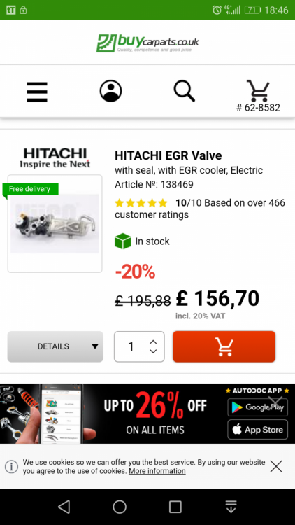

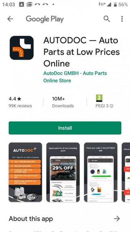

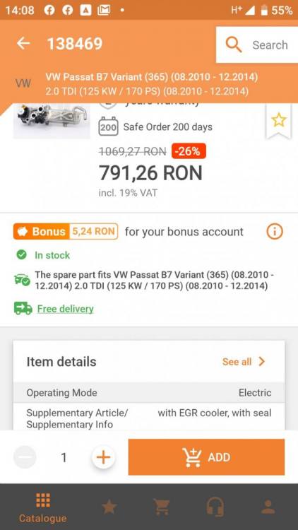

On 1/17/2020 at 6:48 PM, nicusan said:
legat de poza (si pretul) postat de tine, vezi ca jos zice ceva de Autodoc app
Asa ca am instalat app-ul (are peste 10 milioane de instalari, aproape 100000 de reviewuri si scor de 4.5 stele, asa ca ma indoiesc ca e site-ul unui roman cum zicea mai sus cineva) si pe app pretul este si mai mic, sub 800ron, si scrie ca include si ceva garnituri! Nu cred ca sint toate, dar oricum, e ceva in plus!
