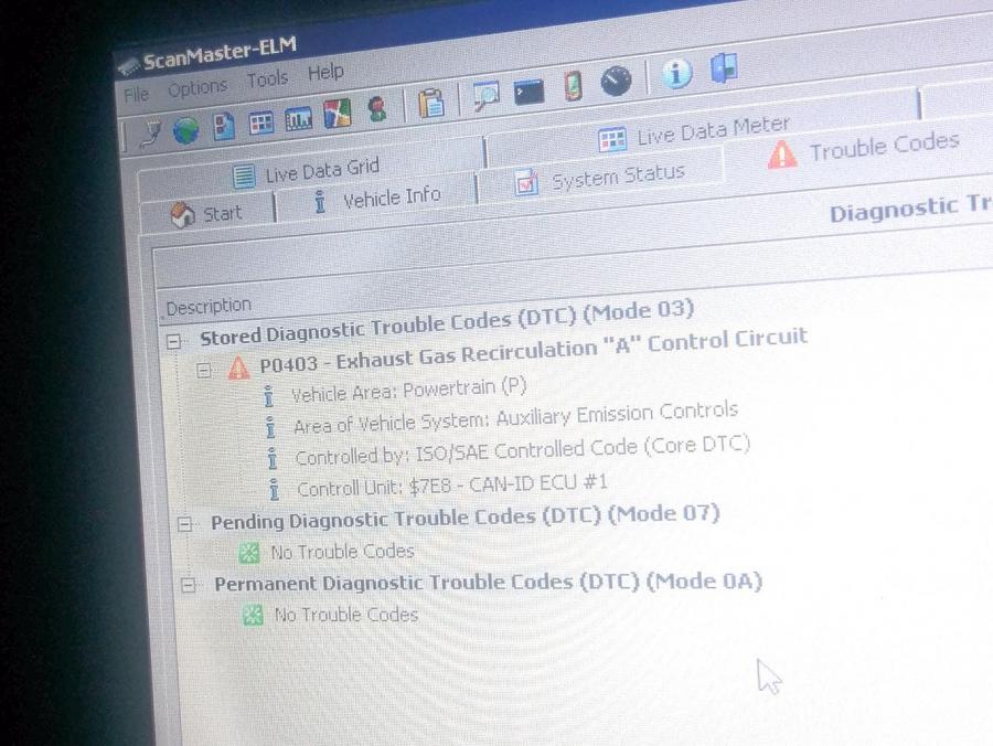

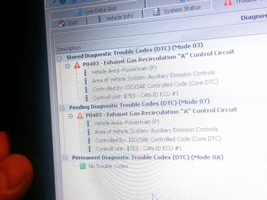

Salut.
Cred ca am facut o prostie. Am desfacut galeria cu clapet de acceleratie si supapa egr. Pentru eroarea p2025.
Am rezolvat acea problema. Am schimbat acel motoras. Nu mai am acea problema deloc. Motorasul merge perfect.
Dar am alta belea acum. Dupa ce am pus totul inapoi primesc eroarea p0403.
Masina mergea perfect acum i ainte sa dau jos galeria. Acum intra in protectie.
Piesa americana nu am dato jos. A ramas pe pozitie.
Iar toate conductele le-am pus la loc.
Eroarea galeriei era P2015
P0403 este eroare la partea electrica de la egr
Posteaza eroarea completa
Modificat de EEXCALADE
Da nush ce sa zic. Nu o mai am.
Supapa mea EGR are personalitate.
Am desfacut si am pus la loc de 3 ori azi. Suflat mufe. Adaptarea supapei. Incerca sa faca adaptare intra in eroare. Dupa 12 ore de munca asa aiurea.
Am scos din nou mufele. Clapeta de Acceleratie, am pus la loc. Adaptarea nu a mai dat eroare. Masina merge normal.
Am factuto dar cum habar nu am.
Ms
