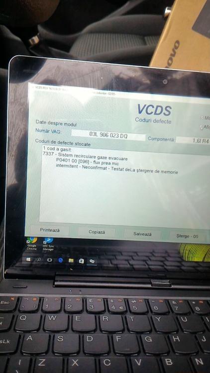

Aveti idee ce reprezinta eroarea?E pe duca egr-ul?Momentan nu am simtit nereguli cu exceptia unor mici trepidatii la relanti
@eexcalade ,  nu vb de 1.6 tdi cel din semnatura colegului ? egr nu e in fata la modelul asta si nu prea ai cum sa umbli la el. codul ecu asta indica 1.6 tdi CAYC (are 105 cai nu 110)
Modificat de bob7
Si in cazul meu trebuie inlocuit?Cam care este pretul?
