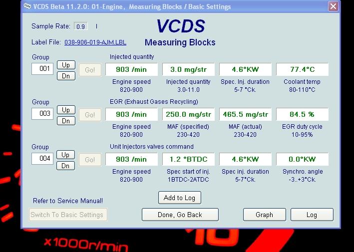

Acu 1 zi pui vas pe masina si ce crezi senzorul debitmetrului de aer varza val 560 540 inloc se 240 230 asa ca nu cred cai numa turbou devina cat si senzorul de aer debitmetru mai exact dau telefoane disperat ce sa iau sh nou si la un moment prietenu meu i-mi zice am nou nemtesc 300 lei il iau il inlocuiesc si mirare nu ca nu mergea dar are alta vana sa dau si simptme ca multi nu zic nimic fium negru mai ales la rece nu tragea ca inainte etc si ref la senzor nou nu vechi si intrb eu dece pt ca arenustiu ce ceatra si etc si nu i neapart o piesa ce cica se consuma cu timpul deci am luat nou si sper sa resoftez si sa vad despre cei vorba acum merge si is multumit de prestanta.

Colegul verifica debitmetru de aer cu vagu si vezi .

fa log in mers pe 003, 010 si 011
Am sa fac dupa ce repar VCDS-ul. Se face incepand cu viteza a 3-a pana la a-5-a de la 1800 RPM pana la 4000-4500 RPM?
tr.3 - e suficient, acceleratia apasata la podea, de la 1800-2000 la 4000.

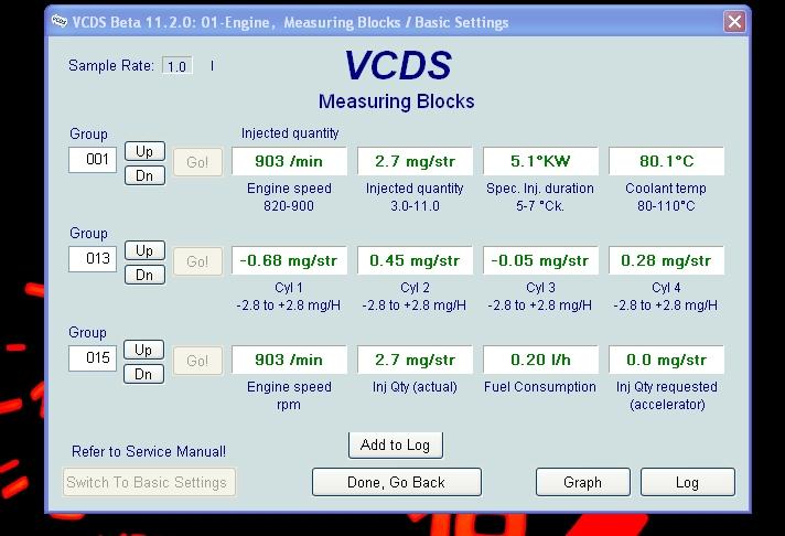

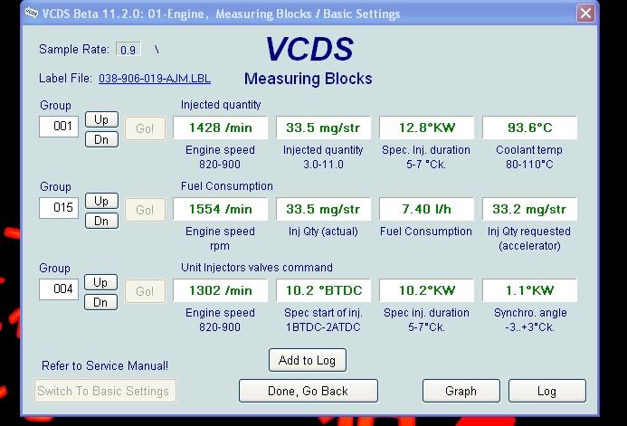

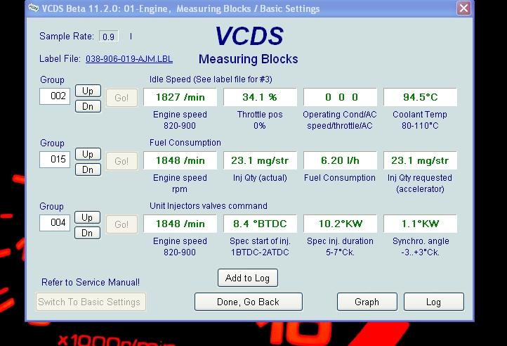

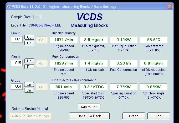

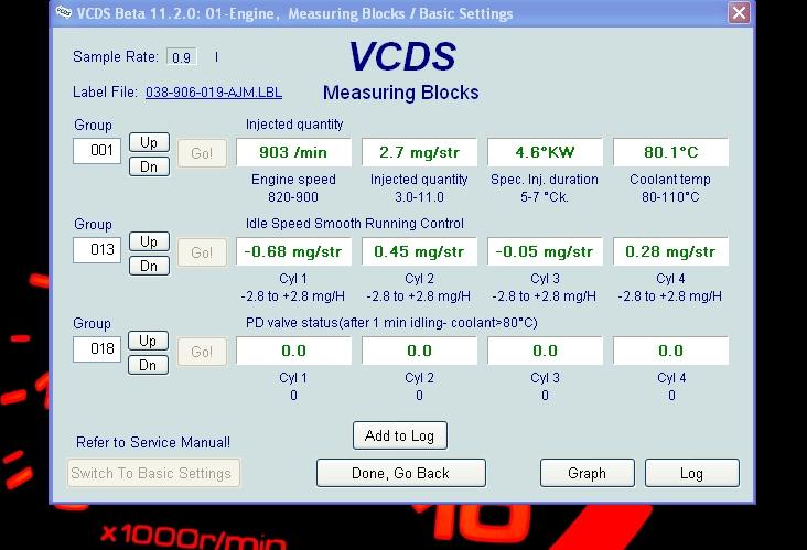

mi-a adus cineva o bora 2002 AJM 245K km , care nu tragea . am facut log , presiune 2,6-2,7 in 2000rpm dupa care 1.7 , deci clar turbo la curatat . de atunci (vreo 2 saptamani) i-am facut de toate, dar masina tot nu trage .
-curatat turbo
- refacut chiulasa (planat ,supape ,kit garnituri ,distributie)  ,avea garnitura arsa cand mi-a adus-o
- probat injectoare pe banc (schimbat kit oringuri + kit reglaj injectoare )
- curatat sorbul din rezervor si suflat conductele
- desfacut , curatat pompa tandem si flautul din chiulasa . masurat presiune: 3,6-4 bar la relantiu si 7bar la 1400rpm
- mers cu masina cu si fara evacuare
- montat alt debitmetru
rezultat : masina merge exact ca inainte
atasez log-ul facut azi + niste frame-uri
va rog, niste "indicatii pretioase" daca cineva mai are vreo idee
multumesc
