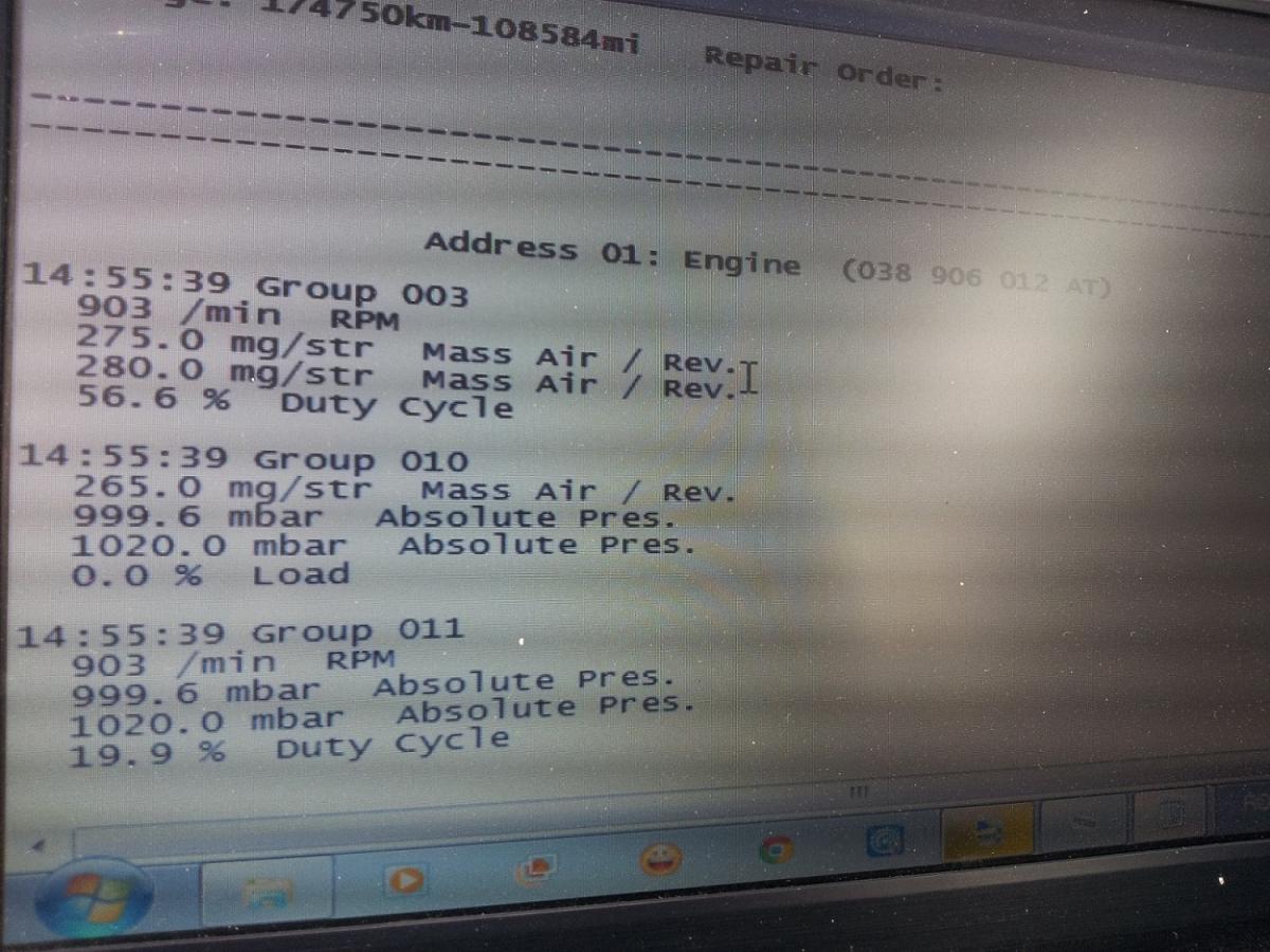

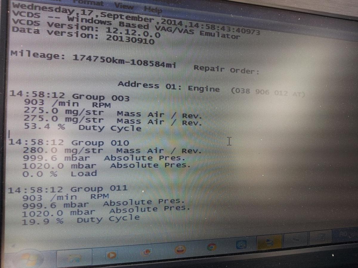

Astazi am pus diagnoza pe masina si am:
P1557 - Charge pressure control - positive deviation.
Am avut 3 tentative de "log in mers" (pe care le atasez)..sper ca sunt ok si cineva le poate interpreta. Nu am apucat sa incerc si in treapta a 4-a, ci doar in a 3-a, cand de fiecare data a intrat in limp mode in jurul a 3700 RPM.
Multumesc, again! :)

Intradevar astea sunt"tentative"de loguri.
Cauta cum se face un log pt.ca nu vreau sa umplu topicul cu lucruri care sau discutat de sute de ori.
Dupa asa loguri nu cred ca te poate ajuta cineva.
