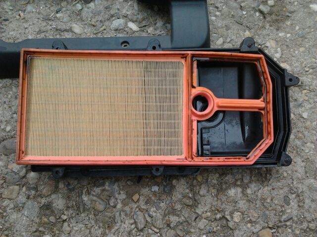

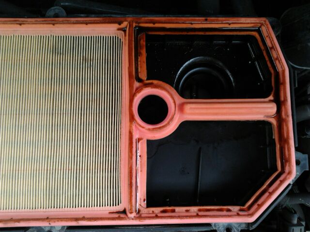

Am desfacut eu acolo sa ma uit la clapeta de acceleratie si am avut surpriza de a gasi ulei in capacul de la filtru de aer...e normal?de unde vine?

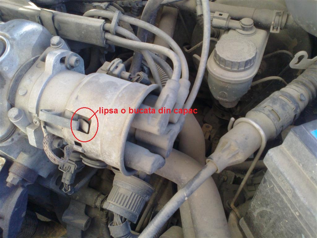

La polonicul din semnatura am descoperit o bucatica lipsa din capac delcou (exact in spatele clemei de prindere - atasat poza). Bucata lipsa am descoperit-o de vreo luna, dar nu am avut nicio problema. Ideea e ca de cand s-a racit porneste doar la a doua-treia cheie. Inainte sa ma apuc sa schimb bujii si baterie vreau sa stiu daca problema semnalata poate fi si ea o cauza.
Sent from my LWR-itza via Tapatalk 2
E normal oarecum la aceste motoare, asa e si la mine si din ce am vazut la majoritatea celor cu AUA. Se intampla din cauza epuratorului de ulei care e plin cu reziduri, funingine si calamina, iar gazele de carter ce contin vapori de ulei nu mai condenseaza in epurator si ajung cu totul in filtrul de aer.
Acest epurator se poate curata prin clatire cu benzina, decarburol sau alcool tehnic dar e doar solutie de moment, acesta trebuie inlocuit la fiecare 90000 km.

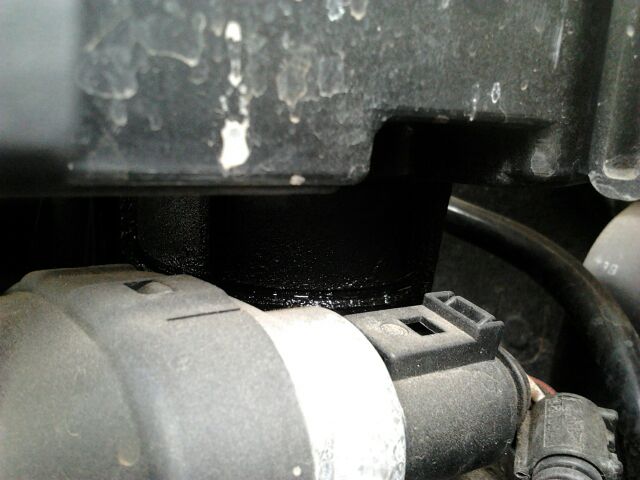

Poti pune o poza?unde este mai exact epuratorul?nu sunt foarte in tema cu motorul acesta...este masina unui prieten...si el m-a intrebat pe mine...si eu pe voi:-))
epuratorul ar trebui sa se afle in partea stanga jos cum te uiti di fata masinii spre volan,e ca un cilindru aflat in pozitie verticala ce are o preelungire incepand din blocul motor,apoi in pozitie verticala euratorul care din partea de sus continua cu un furtun de cauciuc pana in filtrul de aer;bafta la cautare!!!
