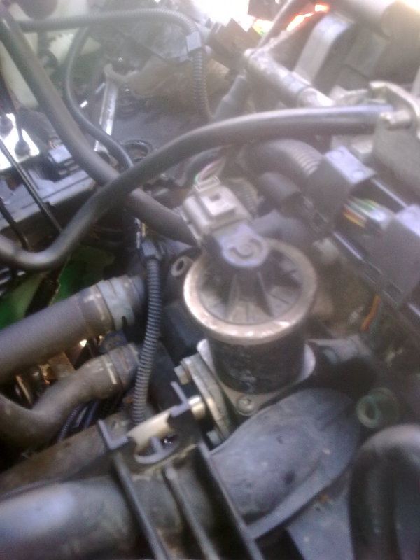

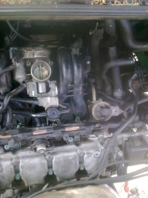

exista variante si fara egr, AUD nu cred ca are, parca sa zic ca nu avea nici cea a cumnatului.
Astea sunt doua poze dar nu stiu precis daca AUD ,cert este ca prezinta egr.
post-2778-0-06328200-1304011837_thumb.jp
post-2778-0-96080000-1304011851_thumb.jp
Nu , nu am asa ceva ......deci e simplu fara recirculare ....motorul asta nu cred ca e AUD ...la AUD nu ai suruburi separate la capacul de la chiulasa ....suruburile de la chiulasa prind si capacul de la axa cu came...maine cred ca ajung la service sa curat calpeta de acceleratie , si bujiile ..
