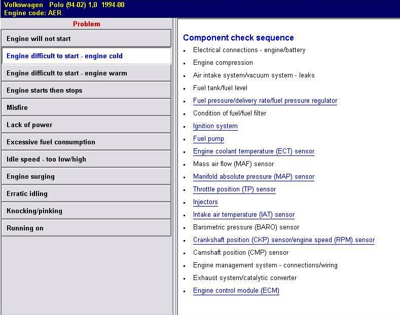

Salut. Am un polo 6n 999cm3 50CP . Are zile in care nu vrea sa porneasca dimineata la prima cheie si trebuie sa dau la automat lung si de mai multe ori . Din ce am incercat pot sa spun ca benzina are, scanteie are,bujiile sunt bune. Ce ar putea sa aiba masina ?
P.S. Pe tester masina nu are nici o eroare si totul este in parametrii normali.
Ar trebui verificat cam ce este în poză.
Ce este cu albastru se poate verifica oarecum şi acasă dacă ai un multimetru şi un manometru.
post-40889-0-09154200-1394367544_thumb.j
Pedal to the metal
Iti multumesc mult lupo_bv . Pot sa te intreb de unde ai acest soft ?
P.S. Unde este localizat senzorul de turatie sau senzorul de pe arborele cotit ?
Modificat de Pedal to the metal
Ce scrie acolo se referă de fapt la senzorul hall din delcou (de fapt este camshaft sensor). Altul nu mai este. De altfel şi scrie în program: Incorporated in distributor. Incorporates camshaft position sensor function.
