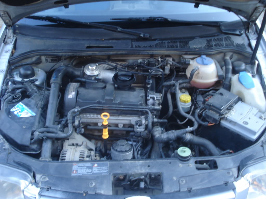

Am probleme cu pornirea la rece (dimineata) la polo al meu, in sensul ca dau la automat invarte de 7 - 10 ori si porneste intrerupt mergand asa cca 30 sec poate 1 min dupa care isi revine, atunci cand porneste scoate mult fum alb cu tenta albastruie, de mentionat ca masina mea nu scoate fum, cel putin nu scotea pana acum.
Am pus-o pe tester si singura problema care mi-o arata este o eroare la senzorul de temperatura a combustibilului, am mai avut o eroare cu imobilizatorul care am rezolvat-o lipind cipul direct pe imobilizator.
Ce am facut eu pana acum :
-Am verificat bujiile - merg;
-Am verificat electromotoru, schimbat bucsa;
-baterie din septembrie anul trecut (are putere destula, invarte foarte bine);
-schimbat distributie, filtre, ulei;
-am mai reglat avansul si in plus si in minus (nimic).
Ce am constatat:
-posibil sa nu functioneze nici debilmetru(l-am deconectat si am mers fara el nu e nici o diferenta)
-pe la pompa de motorina se vad scurgeri( gasesc garnitura de schimb?)
-injectoarele sunt in parametri conform tester-ului.
Ma gandeam sa nu ia aer peste noapte, si ma gandeam sa ii pun o supapa de sens sau o pompita de amorsare.dar am scos furtunu am lasat-o sa ia aer si nu se compara porneste mult mai rapid si mai bine.
Va rog frumos daca aveti vreo idee, daca ati auzit la careva ajutati-ma, nu de alta dar vine iarna si cred ca nu mai porneste deloc, in plus nu imi place sa o chinui in fiecare dimineata.
