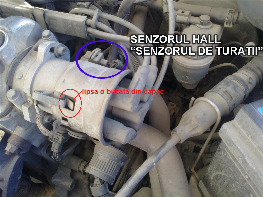

salutare, am un polo 1.4 din 97 si porneste greu, vreau sa ma ajutati unde pot gasii senzorul de turatie, ceva poze daca aveti, ms anticipat
e in "delcou". de scoate cablajul electric prin indepartarea agrafei de inox,se scoate capacul cu fisele si se trage spre exterior "mufa" aia neagra. ala e sensorul Hall catre timite impulsuri catre ECU. de unde stii ca acolo ai probleme? Foarte rar se defecteaza sensorul Hall.
O pagina mai in urma am gasit imaginea asta, pe care ti-am incercuit sensorul.

pai daca porneste greu, cam de acolo vine, imi dai o sugestie ? la rece porneste greu de obicei.......
oricum ms deocamdata, incerc sa l curat si pe asta si vedem....
trebuie sa ii faci diagnoza cu testerul. costa cam 50 de lei. si va spune clar ce are. poate fi sensorul de temperatura apei si multe altele.
