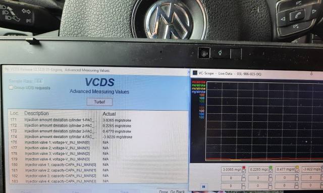

Am un Golf 6, 2010, 1.6 tdi, CAYC. La pornirea la rece are un tremurat si fum alb-albastru, timp de 2 minute. Cand este rece afara scad turatiile pana moare motorul. DUpa ce se incalzeste merge perfect. Are doar un cloncanit cand este motorul subturat. Nu am nici un martor aprins in bord..Am pus testerul si am urmatoarele valori pe injectoare.
Banuiesc ca injectorul 1 este dus.
Am fost la un service specializat in injectoare (nu le-am spus ca am pus si eu testerul si )mi-au spus ca toate 4 sunt duse si trebuie schimbate.
Ce imi recomandati? Sa le schimb pe toate 4 sau sa incerc la alt service unde imi schimba doar injectorul cu problema?

4 injectoare noi ,mai ales daca are in jur de 200.000 km

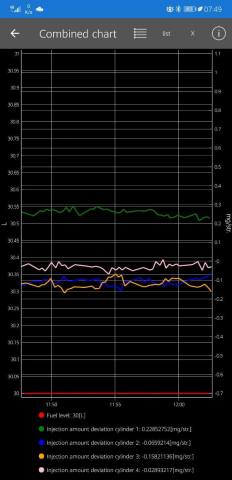

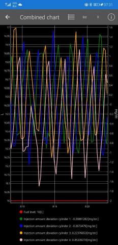

Am un golf VI 1.6 tdi 105cp cayc.
Are 300.000 km, injectoarele făceau scandal mare. L-am schimbat pe toate 4 cu injectoare noi. Totul a mers perfect aprox 1000km.
Acum, în sarcina merge f bine, are putere, consum mic. În schimb, la relanti merge f neregulat, tremura f rău motorul, și mai rău când pornește încălzirea electrica auxiliara, sub 5°C.
Atasez o poza cu corecțiile pe injectoare la relanti, fiecare injector trecând la secunda de la corecție +1 la - 1 aprox.
Am observat ca dacă accelerez f puțin, acestea se stabilizeaza și merge rotund, câteva secunde pana conectează iar încălzirea electrica auxiliara.
La service mi-au spus ca nu exista erori și totul e în parametrii.
Ce ar putea fi?
Mulțumesc!
Verifica starea bateriei, conexiunea de la alternator, masa motor.
Pune testerul vcds si fa loguri la relanti si in mers.
Mergi inapoi la service-ul care ti-a vandut si montat injectoarele,pentru garantie.
