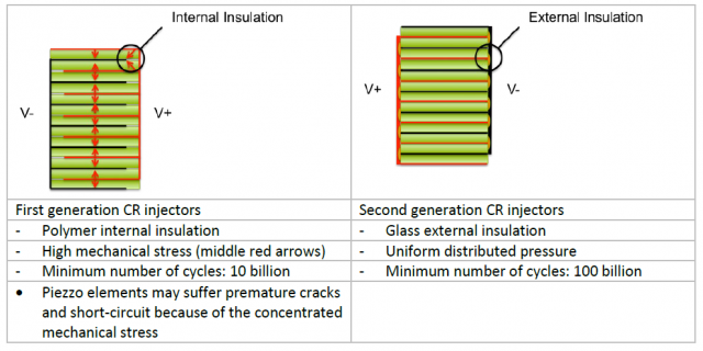

Ești pesimist și poate te înșeli. Ai pus injectoare originale sau vdo cu ultima revizuire?
Da-ne si traducerea, ca pentru prosti 😅.
        Care-s first generation si care-s second ? Piezo vs bobina ? CAYC vs restul dupa 2013-2014 ? Scuze, dar eu spun cand nu sunt convins ca inteleg :) .
Doar piezo, diferente intre prima generatie de piezo si cea de a doua (B vs S).
Adica, daca ar fi sa ne luam dupa datele din prezentare, modulele piezo ar putea fi lasate mostenire generatiilor viitoare (durata de viata de 10 ori mai mare fata de cele vechi, fara sa se crape sau sa intre in scurt... mi-e greu sa cred ca e adevarat, dar vom vedea). Oricum ideea e ca sunt mult mai bine realizate.
Bobina = sarma.
Modificat de florilar1
