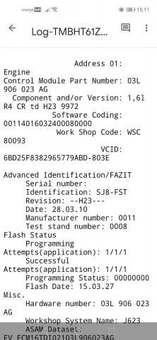

Bună seara, va rog sa mi spuneți dacă este dieselgate și la ce versiune pot face downgrade
9972 e primul soft dieselgate.
Din ce sriu eu, nu a fost prea reusit.
9983, se zice ca era mai ok.
Cauta un meserias care, sa scoata ecu din locul lui si dupa seria inscrisa pe el iti identifica softul ce a fost in original pe masina.
Acela trebuie pus.
Atentie, nu seria ecu ce o da pe tester.
Primele softuri dieselgate incep cu 9977. 9972 nu este dieselgate.
9972 a aparut in februarie 2015 iar scandalul a inceput in septembrie 2015, deci sigur nu e dieselgate.
Mapele de injectie sunt identice pentru 9970, 9971 si 9972 din cate imi aduc aminte. Poate 9972 sa fie mai strict la emisii decat celelalte.
