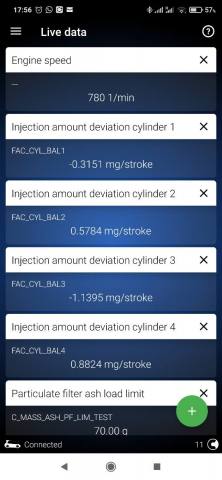

Cum vi se par valorile?
2 si 4, un pic mari. Porneste AC si pune sa vedem care valori cresc

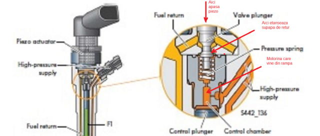

Din constructie, strict pentru injectorul CAY, daca strangi piulita prea mult poti topi pistonul. Daca o desfaci mai mult, in cel mai rau caz ramane mereu pe inchis.
Eu ma referam strict la desfacut (in cazurile mele a fost nevoie de maxim 2 mm intre semnele facute pe piulita si pe corp)
Sa-mi spui daca intelegi din desen

O poza mai mare a injectorului ca sa se inteleaga ca desfacerea piulitei nu are cum sa duca la topirea pistonului ci doar strangerea ei (ceea ce nu recomand niciodata).
Injectorul se deschide cand motorina din camera unde am pus sageata rosie care vine din rampa trece prin supapa de retur deasupra ei. Prin desfacere supapa este impinsa mai mult in scaun de catre arc si etanseaza mai bine.

1. La modelul asta de injector (are cursa piezo mai mare decat cele ale altor producatori care folosesc amplificatoare de miscare mecanice in interior) nu se strange la cuplu ca la alte modele de injectoare ci se strange ca sa asigure pretensionarea arcului care inchide supapa astfel incat sa se obtina debitul de retur prescris. In timp, datorita uzurii normale, pretensionarea si jocul in scaunul supapei se modifica.
2. Cum sa creezi microfisuri intr-un filet prin desfacere? Poti explica tehnic? Microfisuri se pot crea doar la suprastrangere.
3. Nu te-ai uitat in desenul meu. Acea piulita tine pretensionat doar arcul de la supapa de retur, nu are legatura mecanica cu partea de pulverizare (cui si duza), iar prin desfacere nu se modifica nimic la internele injectorului decat jocul in supapa, caracteristicile de pulverizare raman neschimbate. Prin desfacere nu creezi joc in supapa de retur ci il elimini (uita-te tot in desen).
Repet, este doar pentru cei care sunt siguri ca inteleg tehnic fenomenul si vor sa incerce asta inainte sa-si schimbe injectoarele la o masina care merge schiopatat fara erori pe ECU cu caraieli si mirosuri de esapament. Eu mi-am asumat riscul pentru 3 persoane apropiate si nu-mi pare rau. Sigur ca inlocuirea injectorului este cea mai simpla  metoda si rezolva totul, sunt total de acord, dar sunt foarte capos si am vrut sa inteleg cat pot de bine daca e cazul sa le schimb sau pot sa mai fac ceva. Prima masina (a nasului meu) pe care mi-am testat teoria merge deja de aproape 6 luni fara sa mai apara probleme, de aceea mi-am permis sa o spun pe forum. Si eu am crezut ca e o solutie temporara dar sunt curios cat de "temporala" este. Cand multi au spus ca EGR-urile la CAYC nu se repara eu am fost nonconventional... am reparat cu succes 3 bucati din 3. Sa fiu eu asa de norocos?...
