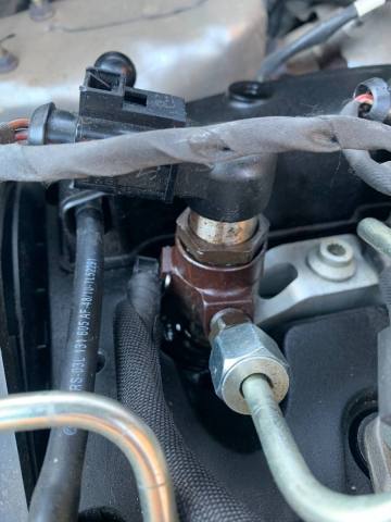

Referitor la scurgerea de motorina pe la olandezul de sus la injectorul 4, am rezolvat-o prin inlocuirea oringului, recalibrare la valorile initiale a deviatiei si montare la loc. Functionare buna pana acum. Numai ca acum deviatia de pe injectrul 4 (care era de 0,35) s-a mutat pe injectorul 2 cu aceleasi valori a deviatiei.
Aceasi problema am si eu la injectorul 1.
Imi poti spune te rog frumos care oring trebuie schimbat si de unde se poate cumpara?

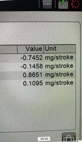

Si eu as dori o parere cu privire la aceste valori obtinute prin scanare cu tester Delphi.
Fac mentiunea ca injectorul nr. 1 s-a stricat si fost schimbat acum aproximativ 2 ani cu unul din dezmembrari dar nu a fost scris cu VCDS-ul.

Fa o diagnoza dimineața cu motorul rece,care are valoarea peste 1 e de schimbat.
23 minute în urmă, eyesbloom a scris:
Multumesc. Maine dimineata primul lucru asta fac. Cu motorul pornit sau cdoar cu contactul pus, cum ar fi mai relevant?
Trebuie sa te gandesti logic, ce corectii vezi pe injetoare daca este doar contactul pus? Niciuna.
Trebuie sa urmaresti corectiile la rece, deci motor pornit la relanti.
