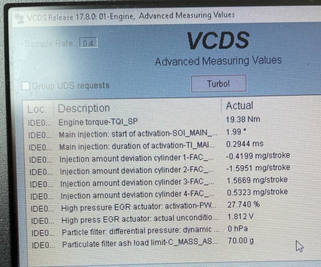

Detin un golf 6 1.6 tdi 2010 cu 161.800km si ma mancat undeva ca aseara sa incerc optiunea  "Adapting injector minimum deviation quantity"  din meniul Engine>Adaptation.
Dupa aceasta adaptare a crescut consumul la relanti la 0.6 (cu motorul cald, 90 grade) iar cu AC-ul ajunge la 1L, inainte fiind la 0.3 respectiv 0.6 cu AC. Consum in oras azi 9.8.
Deviatiile acum sunt pana in 0.5, motorul nu variaza si sta la 800 rpm la relanti
Se pot adapta cu diagnoza deviatiile pe injector sau e nevoie sa merg la reprezentata?
Puteti recomanda o reprezentanta de incredere unde se pot calibra injectoarele?
Nu sugerati Ivas Galati
Expand
ce deviatii aveai inainte de adaptare ?? Care a fost motivul de ai facut adaptarea ?? eu am o deviatie de 1,7 mg pe injectorul 4

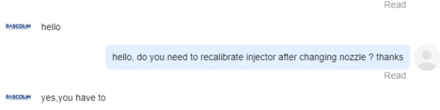

sunt foarte curios daca trebuie recalibrate dupa ...
am vazut ca le poti cumpara separat de pe ali: https://www.aliexpress.com/item/4000430117157.html?spm=a2g0o.productlist.0.0.3c464847xJDf3e&algo_pvid=0d3a0895-2823-49f1-a5ad-ea53d75761d7&algo_expid=0d3a0895-2823-49f1-a5ad-ea53d75761d7-3&btsid=0bb0622f16167495588168557e716e&ws_ab_test=searchweb0_0,searchweb201602_,searchweb201603_
LE: chinezii zic ca trebuie recalibrate dupa ...
Modificat de robert.alexandru
am gasit clip-ul acesta unde omul curata diuzele la injectoare de bmw.
Nu zice nimic de o calibrare, nu face decat sa le stranga pana la marcajul initial.
Modificat de geo999

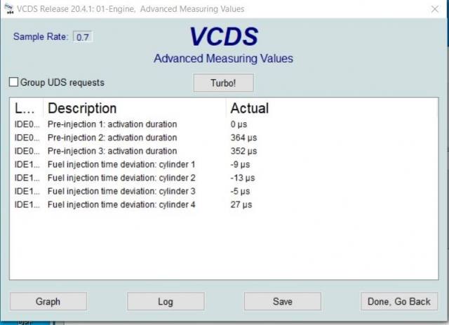

Salutare băieți,
Vin și eu cu o mică problemă, am o Skoda Octavia 2 1.6 TDI CAYC. În urmă cu o lună injectorul 2 nu a mai vrut să țină cu buzunarul (masina inca nu a facut 100.000km). După câteva zile de căutări si 2 constatări de schimbare, am luat decizia că trebuie schimbat cu unul nou, nu avea rost sa iau unul sh care cine stie cu ce surprize venea..
Toate bune și frumoase, trage bine, dar ronțăie foarte ciudat motorul si parca simt intre 1500-2500rpm si o mica trepidație. La service au zis ca e totul bine pe tester, dar ca intr-adevăr aud și ei acea “ronțăială”
Las o poza cu niste valori.
Aveti idee ce se poate face?
Trebuie inlocuit inj 3 ,si celelalte vechi ,daca vrei ca motorul  sa mearga normal.
Salutare, am avut probleme (cu vestitul sunet ca de motor diesel vechi) al injectoarele sau al motorului 1.6TDI CAYC, regenerari dese, consumul crescuse in oras in jur de 10 l/100km iar extern in jur de 7.5 l/100km, instant la relanti 0.4-0.5 l/h . Dupa un test am gasit DPF-ul cu 71% incarcare si doua valori la injectoare de +1.4 si la altul -0.75, restul erau in jurul lui 0.1, iar recomandarile mecanicilor erau sa inlocuiesc injectorul cu valoare mai mare, iar recomandarile celor de la reprezentanta erau sa mai astept cu inlocuirea injectoarelor.
Prima interventie a fost sa curat DPF prin metoda cu aer fierbinte si inlocuirea senzorului de presiune diferentiala DPF. (Costuri: 500 lei curatarea, 350 lei demontat/montat, 230 lei senzorul Bosch)
Iar a doua interventie a fost sa-i fac update.ul de soft, avand acel DIESELGATE. Dupa update.ul de soft mi s-a facut o recalibrare a injectoarelor.
Dupa aceste opreratiuni, acel sunet starniu al injectoarelor a disparut, consumul in oras a scazut in jur de 7 l/100km iar exterior 6.2 l/100km. Consumul instantaneu a scazut la 0.2 l/h si 0.3 l/h cu a/c pornit la 12 grade temp exterioara.
Toate aceste interventii asupra softului si a injectoarelor le-am facut in reprezentanta.
Mi-a explicat omul ca acele zgomote sunt de fapt detonatii produse de momentul, timpul si de cantitatea de combustibil injectate, care duc in timp la fisurarea injectoarelor.
Dupa rularea softului pe masina care se ocupa de calibrarea injectoarelor, softul in da un feedback despre injectoare iar daca ai injectoare defecte trebuie sa le inlocuiesti. La mine feedbackul a fost ca toate cele 4 injectoare sunt ok.
Povestea e mult mai stufoasa, dar pe scurt e ca am scapat de inlocuirea unui injector care un cost minim este de 1300 lei.
Am cca 500km de la aceste interventii iar motorul se comporta excelent.
