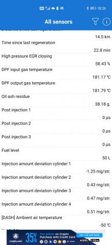

Ca un update, am dat "adapt minimum injection qty" si am asteptat de m-am plictisit pana i-am dat abort. Masina merge ok-ish, porneste bine dimineata la -1, -2 grade, trage bine, dar corectia pe INJ1 e pe la +2, iar toate celelalte sunt cu - 0.xx

Dupa tester, ma gandesc ca trebuie sa il schimb pe cel cu valoare mare pe +

Am schimbat azi injectorul nr 1 iar valorile arata ca in poza atasata. I am scris codul dar nu am facut adaptare la cantitatea minima injectata. Ma gandesc ca se auto adapteaza ele in mers.

Inainte valorile erau de +2 uneori si +3 pe inj nr 1
