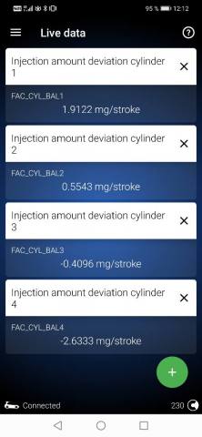

la 1.6 cayc octavia 2010 când se încălzește are un mers "oval" dar pe turometru nu se vede, iar la 2400 ture oscilează aprox. 200 ture, injector ul 4 are +0.6 la 90 grade, dacă pornesc un consumator mare (ac sau de aburire) nu mai face, un mecanic mi a zis ca sunt injectoarele "praf"
Salut prieteni, cum vi se par deviațiile la injectoare? Precizez că adaug și ulei 2t în motorină, mașina nu trepidează, nu bâlbâie nici la cald nici la rece. Motor 1.6 tdi cayc cu downgrade făcut de la dieselgate, menționez că, cu softul dieselgate valorile erau foarte apropiate de 0 și consumul la relanti era de 0.3 iar după downgrade este 0.5 .
Mulțumesc !
Repeta testul dimineață la prima pornire
La rece
Revin și eu cu măsurătorile făcute la rece. Din ce înțeleg, injectorul 1 pare a fi cu probleme. Dacă nu sunt erori pe diagnoza, asta înseamnă că problema e una mecanica și nu cu partea piezo? O curățare cu liqui moly poate îmbunătăți lucrurile? Menționez ca acum ca simptome doar uneori sunt fluctuații la relanti la prima pornire și ronțăit sub 1500 rpm. Mulțumesc
Da, problema este la inj 1
1 e dus, se rezolva doar prin schimbare,am fost în aceeași situație

Ceva sugestii pentru corectiile astea ?  Cu motorul la 90 grade am vazut si valori de plus,minus 7-8.
VW golf 1.6 TDI, 2010, CAYC, aprox 140k km
Mentionez ca masina scos mult fum negru in trafic si merge foarte intrerupt. Momentan nu mai circul cu ea.
Multumesc,
Florentin
Schimbat toate 4,cel puțin asta și vezi dacă se rezolva sau trebuie sa mai schimbi/repari și altceva
