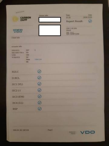

Pana la urma, am decis sa rezolv problema mea cu injectoarele, si pentru asta am ales reconditionarea acestora. Injectoarele au fost trimise prin curier la un service specializat din Buzau (nu facem reclama aici pe forum, pot da detalii in privat). A doua zi, am fost sunat si mi s-a spus ca au fost testate preliminar si prezinta uzura avansata a diuzelor. Din punct de vedere electric (capsula piezo, actionare, etc) erau ok. Mi s-au prezentat variantele de reparare, prin inlocuirea cu duze de provenienta sh (cost total reconditionare / injector 450 lei), sau prin inlocuirea cu duze noi, VDO (cost total per injector 600 lei). Am optat, bineinteles, pentru varianta duze noi, injectoarele au fost reconditionate, testate pe banc autorizat VDO, si le-am primit, tot prin curier, ambalate fiecare in cutii purtand mentiunea Genuine VDO repaired diesel injector, insotite de raport de incercare si cod nou generat.
Au fost montate pe masina, dupa curatarea scaunelor injectoarelor,  au fost inlocuite saibele, oringurile si suruburile de fixare, filtrul de combustibil, au fost introduse noile coduri.
Ca impresii, ce sa zic: nu mai recunosc motorul. Acesta e muuult mai silentios, consumul a scazut, nu mai am nici un fel de variatii ale turatiei la rece sau relanti, comportamentul masinii e semnificativ schimbat. Acum...sper sa tina cat mai tin eu masina!.
