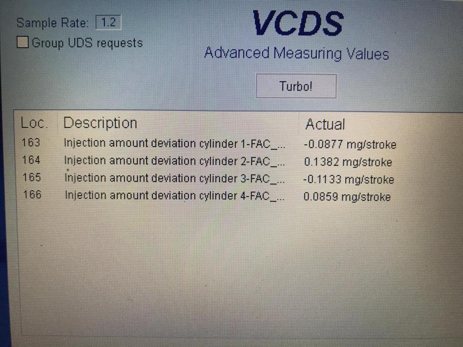

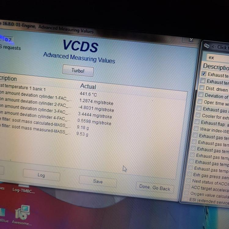

Cum imi pot da seama, daca motorul tremura la relantiu, ce injector este defect? Mentionez ca  inceput sa scoata si fum cand se regenereaza, + miros de motorina nearsa. Atasez si o poza, nu cred e relevanta, cum spuneai si tu am alte valori la injectoare in urmatoarea zi.

Ai două posibilități, să zapaceasca ceva ECU sau chiar el să o ia razna ori uzură la injectoare. Date jos, trimise la verificat, și luat fiecare parametru la puricat. Poți să ai surprize de la Egr, dpf etc. Nu se schimbă injectoarele până nu ești 100% sigur că ele sunt problema.
Dimineata cand e rece motorul am si o bataie specifica de injector, pe care nu o aveam pana acum. Deci singura solutie sa le trimit pe toate la verificat.
