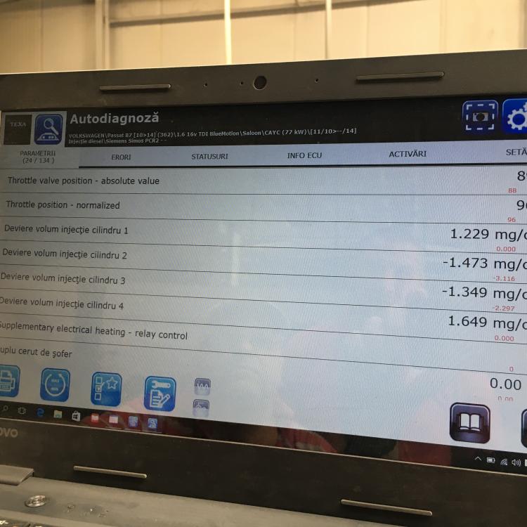

Salutare. am facut o diagnoza cu presiunea injectoarelor, atasez o poza cu asta, imi poate spune cineva ce reprezinta valorile din imagine, daca sunt bune, daca sunt probleme, etc. multumesc. Problema mea este : motorul tremura la ralanti, vw pasat B7 1,6 tdi 105 cp , fabricatie 2011 .
Ori ai făcut-o în condiții nefavorabile (clima pornită, motor rece) ori nu bun.
Ori injectoare care trebuie schimbate!!
