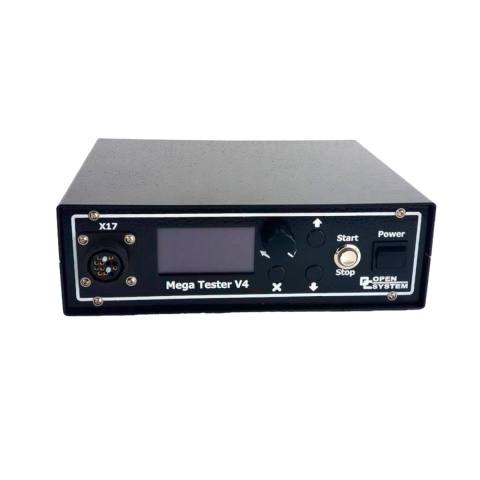

Ti-as spune sa faci un experiment,dar e periculos,si nu poti reveni la linia de start,va trebui sa scoti injectorul in caz ca nu merge si sa-l duci la pompangiu.In caz ca il faci,ai grija ca poate sa ramina injectorul deschis si sa iti inunde cilindrul,sau sa fisureze pistonul.
Cu o cheie de 25 stringi piulita bobinei,injectorului 1..(lasati-ma cu termenii,ca piezo,ca bobina,ca etc),stringind dai mai mult debit injectorului,slabind micsorezi debitul, dar ca sa ai un reper,faci semn pe ea,in comparatie cu corpul injectorului,si stringi din mm in mm nu mai mult.
Cu cheia dinamometrica ar trebui sa stringi intre 40....50Nm
Jocul pistonasului care impinge in bila(ciuperca) de sub bobina,este de 0,002mm.Eu folosesc Megatester v4 dar cred ca nu aveti asa ceva pe acolo ca sa il imprumuti citeva minute.
In caz ca este vorba doar despre lipsa de calibrare,datorita trecerii timpului si a temperaturii,se regleaza asa,in caz contrar,se pune duza noua.Daca este din cauza bobinei,sub 200k sau sub 2,5 microfarazi,trebuie schimbata aceasta.
https://www.youtube.com/watch?v=xbt9Vf8TBMg
Modificat de vp44
