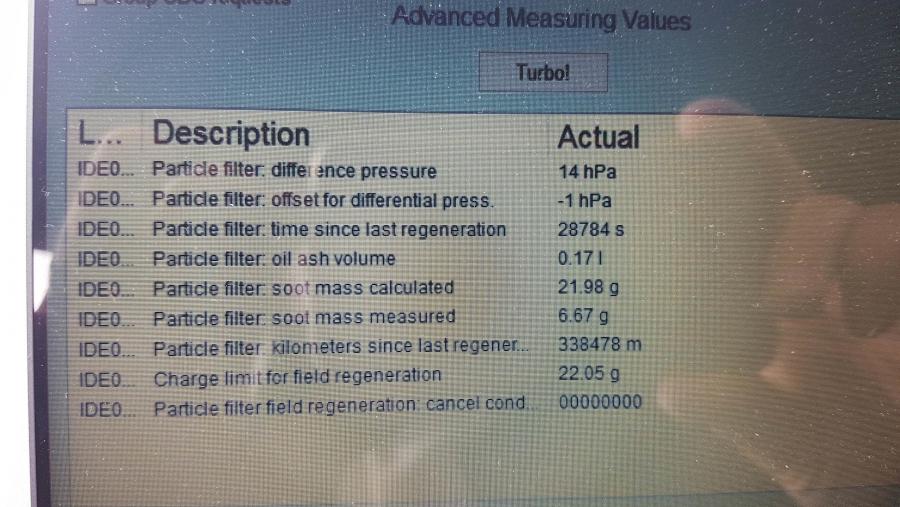

Salut!
As dori o parere referitor la valoriile de mai jos,motorul este de 2.0 TDI 140 cp CFFB  ~ 225.000 km.
Mentionez faptul ca masuratorile au fost facute cu motorul la 90 C,in stationare.

Nu am mai verificat de mult valorile la DPF, dar in curand revin cu update din VCDS.
Verifica valorile din blocurile de măsură, nivel și cantitate. Postează și ne uitam.
