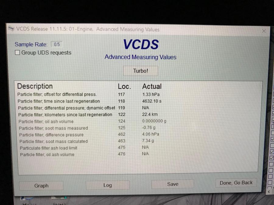

Am cumparat acum cateva luni un cable Vag-Com si am facut cateva scanari. Masina e cumparata acum un an si are 238000 Km. 38.000 facuti de mine(80% autostrada).Nu am observat niciodata becul de la DPF aprins in bord si nici la scanare nu imi apar erori( o singura eroare legata de radio). In group 68 vad ca am ash mass 68 si duty cycle ramane destul de jos.
Acum 2 zile am facut o regenerare fortata in mers. S-a aprins becul de la filtru cand a inceput regenerarea si dupa 10 minute s-a stins. Temperatura ajunsese la peste 750 de grade in timpul regenerarii. Dupa regenerare duty cycle a ajuns din nou la 0 dar a doua valoare este tot 68. Daca nu ma insel cand am facut prima verificare acum cateva luni valoarea era 66.
A doua imagine atasata este un print screen facut dupa regenerarea fortata.Masina se conduce destul de bine si consul am 5.4 (calculat de la plin la plin). Nu stiu la ce sa ma astept de la el. daca sa incep sa ma gandesc la o curatare sau alte variante.
