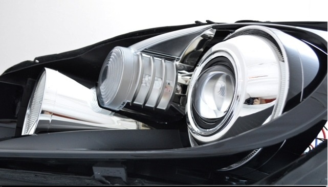

Lupele si sistemul care il foloseste jaf e total diferit fata de gunoaiele care sunt in general in farurile AM. Eu am AM si cel mai probabil am sa merg la el sa schimbe lupele impreuna cu shutterul. Nu vor fi ca si cele oem...dar vor fi al naibii de aproape si la un pret mult mai mic. Dar eu am farurile care sunt copii ale celor OEM. Sa pui lupa pe un far normal de golf....ar arata ciudat cred.
Am cautat pe net poze, dar nu am gasit f. multe. Probabil pe forumul celor din UK sa gasesc ceva custom pe farul hella original.
La prima vedere ca si look sunt OK. Nu au acel aspect agresiv "bad boy" ca la OEM, dar atat timp cat nu "arde" retina si lumineaza bine, par a fi o alegere buna..... inca mai pun in balanta anumite aspecte legat de AM, Custom vs. OEM.
post-17286-0-19336300-1418754301_thumb.j
Modificat de Stefan_dvv
Eu zic ca poti sa faci AM linistit, OEM full (cu tot cu auto-leveling si adaptiv) sare de 3.000 de lei, desi (discutabil) merita pretul. AM te duce la mai putin de o treime din pretul asta, ceea ce e o diferenta cosiderabila pentru ce e aproape acelasi output de lumina.
Singura mentiune pe care o am e sa nu faci lupa neagra, arata cam ciudat langa oglinda de faza lunga:
Sau poti sa pui doua lupe si sa le faci negre :)) :
C59D6133-B4AD-4175-90B2-3E88D9E22A17-368
Sau poti sa pui doua lupe si sa le faci negre.
Cam scumpa investitia cu 2 lupe per far. :lol:  M-am gandit la asta....si inca o fac! :dry:
