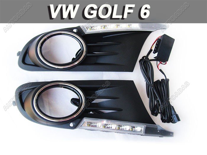

Alta varianta de DRL-uri pt cine e interesat
Daytime-t-running-light-for-VW-GOLF-6-ho
Modificat de The_Ego
cautand unele care nu dau eroare, mantand niste anulatoare sau cumparand asa ceva OEM sau AM
smd-urile sunt de vreo 4 ori mai scumpe ca cele 2  leduri si de aceea am exclus varianta asta
