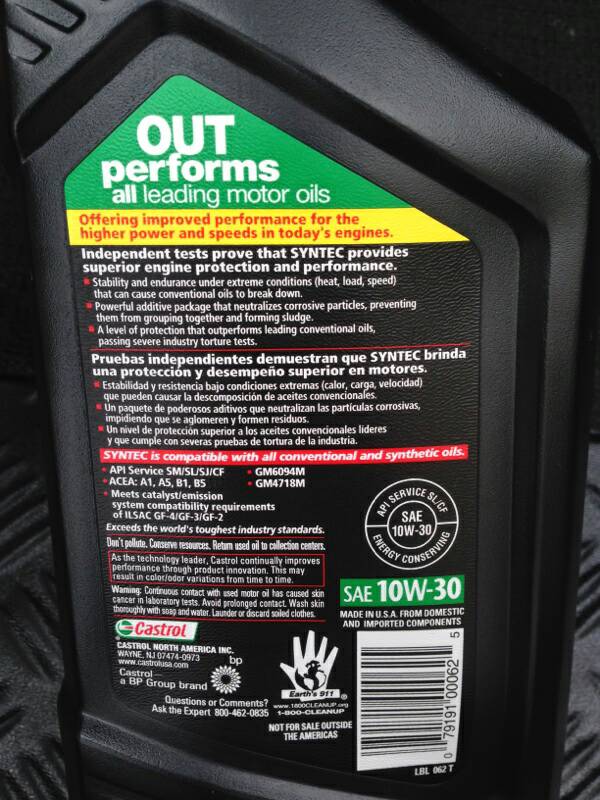

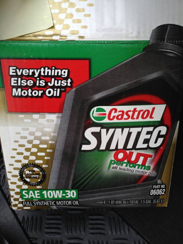

Uleiul din poze ar fi bun ptr dpf-507.00? Nu am gasit nimic inscriptionat pe bidon
vezi ca este pentru benzina si din cate vad in semnatura ta, tu ai diesel.... :blah:
Nu e ptr mine. Ma interesa daca standardele US trecute pe bidon corespund specificatiilor vw ptr norma 507.00-dpf sau 505.01.
Nu merge pentru ca norma 507 e sinonim cu 5w30. A doua chestie e ca nu are trecuta nicio norma. Tot ce am găsit a fost ca merge în motoarele diesel vechi, atenție nu în cele PD ci din alea vechi! Sursa : myturbodiesel.com/wiki/engine-oil-list-for-tdi-diesel/
Asta stiu ca 507 e asimilat de vw ptr 5w30. Ideea era daca standardele de GM mentionate sunt compatibile cu cele ale vw. Ms ptr link.
