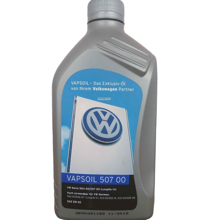

  On 22.04.2014 at 20:58, sunshine26 a scris:
@aradfan: Îmi cer scuze, ai dreptate. Aveam în minte motorizarea lui valeriu s, cu cod BKP care n-are filtru de particule.
@cosmin_mtx: Rămâi la norma VW 504.00/507.00 orice-ar fi, scuze pentru dezinformare.
Asa am facut, am pus exact asta si o sa verific joja periodic:
