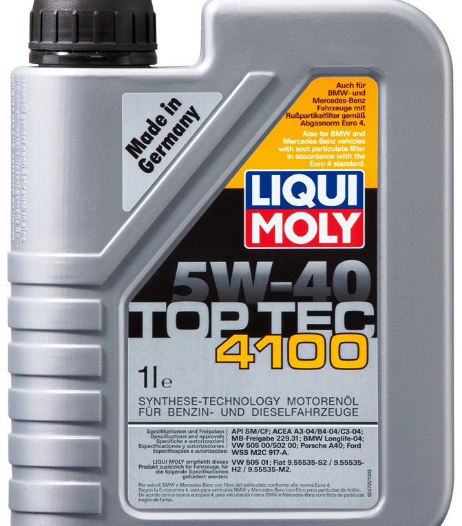

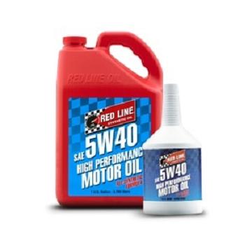

Se apropie schimbul de ulei si vrea sa imi spuneti si mie parerile voastre despre urmatoarele uleiuri, daca a-ti folosit vreunul si cum sa comportat motorul, sau daca stiti vreun ulei bun sa imi spuneti si mie.Pana acum am folosit uleiul din imaginea 1 si a c-am inceput sa consume. Din ce am citit pe forum acestea sunt uleiurile pe care vreau sa le folosesc, unul din ele dar nu stiu pe care sa il aleg. Multumesc
