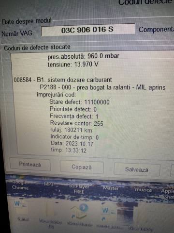

eu am eroarea urmatoare
Va salut.Azi am fost la itp si nu mi au iesit gazele nici ca la o dacia 1300…🫣☹️ cei de acolo mi au pus testerul si le a dat eroarea :
P0238-senzor turbocompresor:fracventa inalta
dupa ce au sters eroarea, nu imi mai apare nimic dar motorul tot intrerupe…rateuri in esapament…nu merge bine deloc atunci cand e rece…
