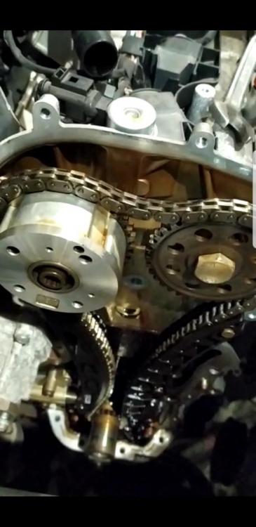

Acum merge bine cu noua distributie.
Asa arata inainte sa o schimb

@NuCeTaNudaca ai avut eroare da insa noi nu avem erori, nu cred sa fie cazul de schimbat distributie.
