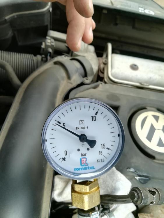

Am verificat furtunele de la admisie. Sunt ok.    Am verificat presiunea pompei de benzina. Este 3.8 bari. Nu știu cât ar trebui să fie.

Joe-verifica si daca isi face presiune-vid in rezervor. Daca da desfa seara busonul si vezi cum porneste dimineata.3, 8 e aproximativ ok, in rampa poți sa vezi cu vcds cat ai. A mea avea aproape 5 bar
