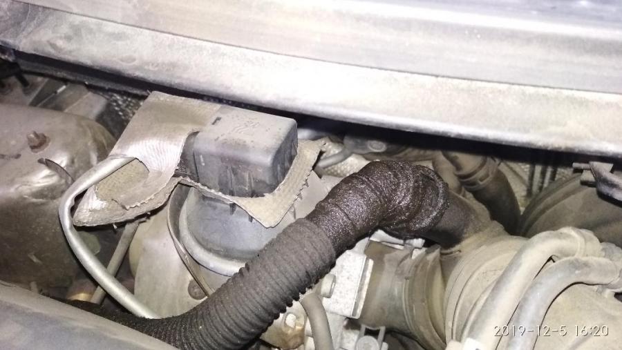

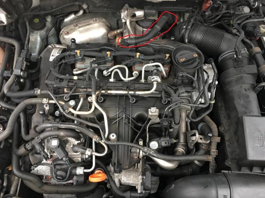

Salutare! imi poate spune cineva, va rog, ce face furtunul din imagine si de ce este murdarit de ulei? Va multumesc!
aveam problema la Golf, prin el trec gaze cu vapori de ulei si nu etanseaza bine.
are un sistem de fixare dubios.
il speli si urmaresti din ce capat scapa, unde apare prima data uleiul.
daca te deranjeaza, il schimbi, ca nu cred ca merge carpit.
Cand am cumparat masina, acum 4 ani, filtrul de ulei era murdar rau (parca fusese bagat in ulei) pe o treime, celelalte 2 treimi era curat. De atunci, la fiecare schimb de filtre si ulei, filtrul a fost curat, prafuit in limite normale. Oare sa fi fost o broblema inainte de a o cumpara? Ce-i drept, furtunul asta murdar nu l-am vazut pana acum, si nici acum nu il vedeam daca nu mi-l arata cineva care a vrut sa cumpare masina. Poate provoca ceva stricaciuni?
Rolul lui e de a recupera uleiul vaporizat din capacul chiuloasei. Vaporii de ulei condenseaza in interiorul lui si curg inapoi in baie. Cauta locul pe unde pierde si eventual vezi sa nu ai prea mult ulei in baie. Nivelul prea ridicat favorizeaza curgerea lui.
Multumesc mult, alin_irimia, pentru explicatii. Baiatul care mi-a atras atentia asupra furtunului a verificat si uleiul si era ok, dar o sa mai verific odata si eu.
Inca ceva, furtunul ala are un nume, un cod, in eventualitatea in care ar trebui sa-l schimb? Este un furtun simplu sau mai are ceva prin el?

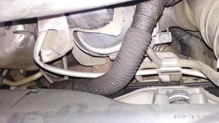

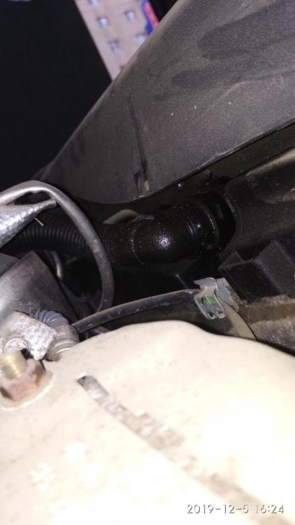

Atasez poze cu furtunul in cauza (epuratorul de gaze, daca am inteles bine) si cu nivelul uleiului care, cred ca iar ai avut dreptate, este cam mare. Imi puteti spune acum ce e de facut? Va multumesc anticipat!!!
Modificat de Catalin1609
Scos dim ulei pina la o cota echilibrata intre min si max si curatat furtunul sa vezi pe unde iese.

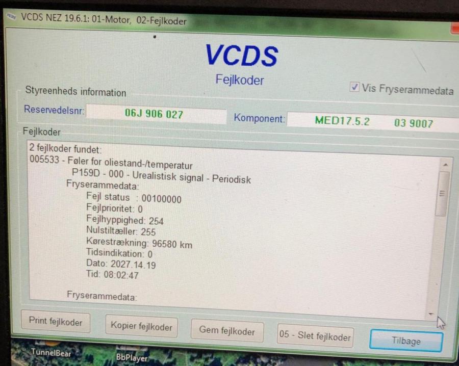

Am scanat masina din semnatura din cauza ca primeam un warning de presiune ulei pe bord. Am 2 erori care par a fi legate de ceva senzor de presiune. Stie cineva daca asa e si  care senzori sunt? Textul e in daneza, dar sper ca cineva isi poate da seama dupa numarul erorii? Multumesc
1569886963_vcds2(2).thumb.jpg.c4449770adc9bb67e262707bff166e7e.jpg1346620993_vcds1(2).thumb.jpg.1b2310e75c8392652f2822866a53ac26.jpg
Modificat de ultimu_neuron
Este senzor calitate/temperatura ulei, situat pe Baia ulei
Mersi mult Florin! Este valabil pt ambele erori sau mai e si alt senzor defect? Din cate am inteles, motorul asta are doi senzori pt ulei?
