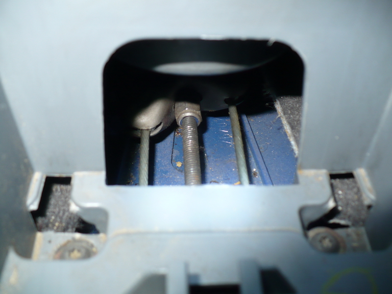

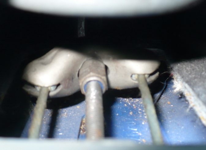

masina zboara de pe loc. am strans surubul de sub consola de mi-a crescut si barba. cineva m-a intrebat daca au fost reglati corespunzator sabotii. hoopaaaa. mecanicul a zis ca nu se regleaza, ca ar fi cu autoreglaj.
Din câte știu eu chiar sunt cu auto-reglaj. Al Bundy, cum e ?
mecanismul de actionare a sabotilor e cu auto-reglaj, insa maneta de frana de mana nu...de aceea se regleaza de acolo
nu se regleaza deloc de acolo. uite si explicatia
post-99468-0-96443400-1333730910_thumb.j
post-99468-0-50721800-1333730922_thumb.j
De acolo se regleaza cursa franei de mana. Numai ca la tine s-a intins cablul pe o roata, iar pe cealalta fiind blocat cablul, s-a indoit pana aia care trage cablul. In concluzie ai ,,lucrat".
,,nu se regleaza deloc de acolo" dar de unde? ai gasit tu alt loc de reglare a franei de mana? :question:
Din schita reiese ca piesa 5 ai bazducit-o. Sau nu...ce zici?
post-25544-0-71336000-1333735023_thumb.j
post-25544-0-71787600-1333735030_thumb.j
Modificat de carmina
pai asta am spus si eu. numai ca pe alt ton. mai adauga putina ironie, se amesteca cu putin simt al umorului (cam negru, specific romanului), si dupa ce dai 100 ron pe piese schimbate inutil si manopera la fel de inutila iti dai seama din ce cauza ,,nu se regleaza deloc de acolo"...
E bine ca ti-ai dat seama din ce cauza nu se mai poate regla, dar e doar vina ta fiindca tu ai afirmat: ,,am strans surubul de sub consola de mi-a crescut si barba" nu? Dar era mai bine ca in timp ce dadea barba in tine sa te si uiti ce lucri sau n-ai mai vazut de barba ca s-a terminat postata? :blah_:
din pacate nu am putut posta imagina completa, a trebuit sa micsorez ipoza si s-o si decupez. asa ai fi vazut ca eram intins pe burta pe bancheta din spate, eram singur, nu te gandi la prostii, si nu aveam vizibilitate asupra plagii, pardon,asupra placii. deci am strans surubul in timp ce strangeam din ochi, ai naibii nemti nu puteau sa amplaseze altfel sistemul de reglaj.
post-99468-0-99083700-1333739662_thumb.j
Verifica in tambur daca cablul din partea dreapta e pus la locul sau, adica daca nu a sarit din locas.
Dar verifica apoi si celalat sa vezi daca culiseaza usor.
Daca e intins cablul, sau blocat celalat, recomand schimbarea ambelor, caci foarte posibil sa difere lungimea daca cumperi doar una.
