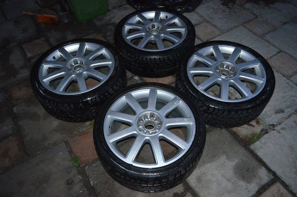

Si un set de jante pe 18 :)

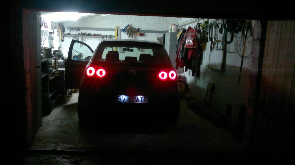

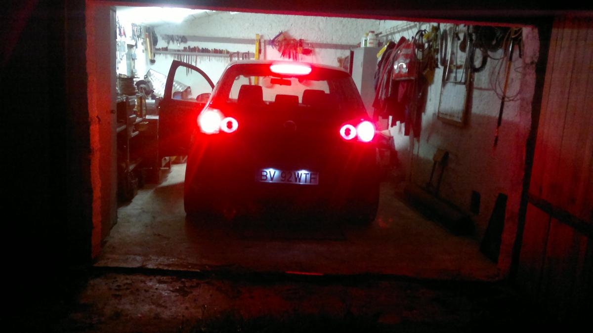

Apoi, cu stopurile nu mi-am dat seama ca vrei un tutorial complet. Am mai discutat pe un alt topic despre modificarea asta si am crezut ca ma intrebi de acolo din moment ce ai zis "cum le-ai facut, pana la urma?". Am dat stopurile jos, am dat gauri, am bagat cate 2 becuri pe fiecare stop (exact ca cele de pe bara, ca sa arate OEM), am lipit cu silicon ca sa ramana fixe si le-am prins la loc. Am spus ca aveam o baterie in portbagaj cand le-am facut proba pentru ca nu le-am legat inca. Am mai incercat cu 4 leduri rosii pe fiecare stop si arata rau, asa ca renuntasem (acum vreo 2 luni). Eu le-am facut, a durat vreo 2-3 ore. Dureaza pana faci lipiturile la becurile alea de pozitie.

Nu eram suparat,doar ca nu intelegeam nimic...Pai arata bine,zic ca ar fi aratat si mai bine poate cu culoarea galben,da bine galben pe negru sau golf 5.Bun,am inteles!Bravo pentru treaba,arata foarte bine,am vazut si cu 4 becuri si se vedea urat,dar la tine arata perfect OEM!

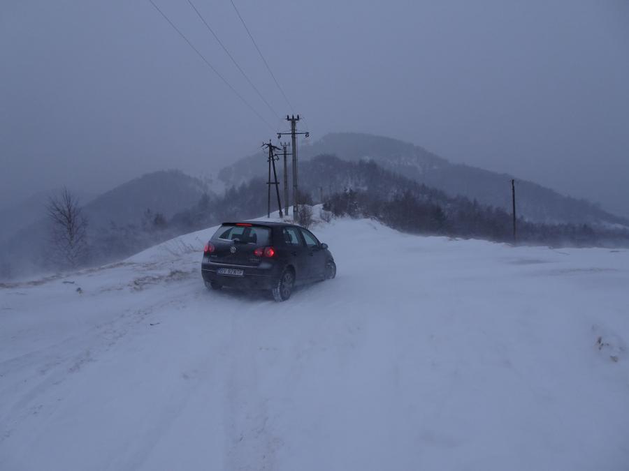

S-a pus praful aici. Am schimbat ambreiajul cu tot cu volant la 140.000 km. Primul test drive in care am solicitat 4motion-ul la greu. Muntele Rece, Cluj-Napoca. Urmele existente din zapada facute de mine la urcare.
