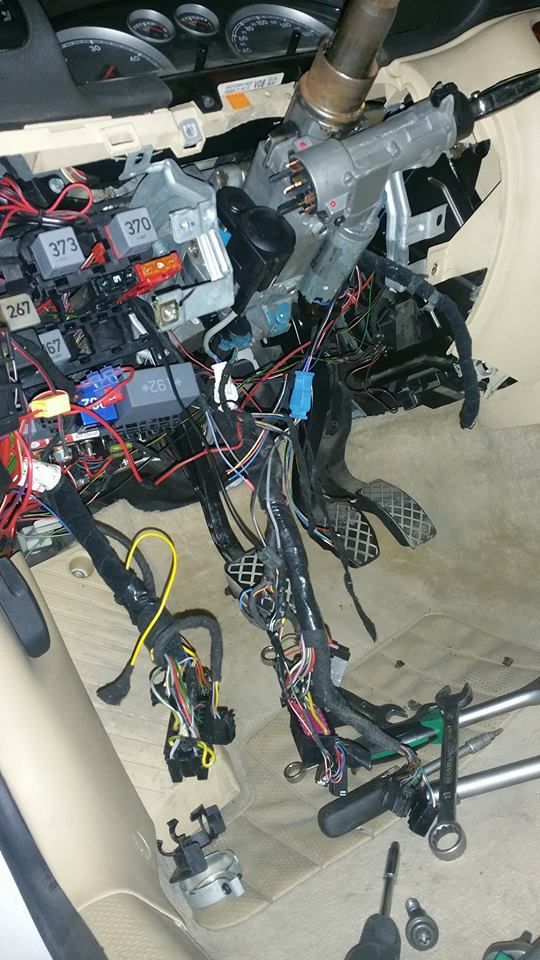

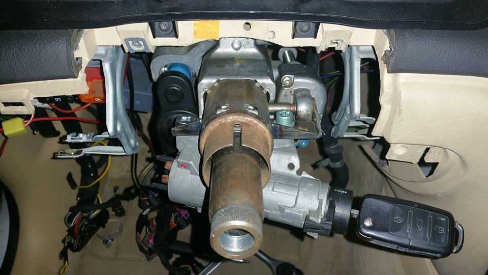

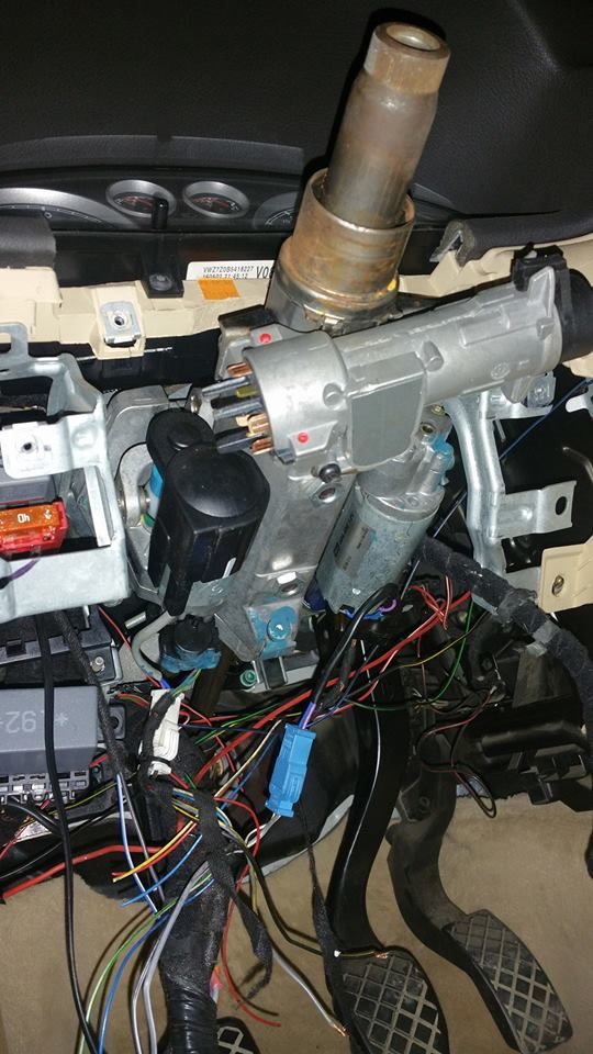

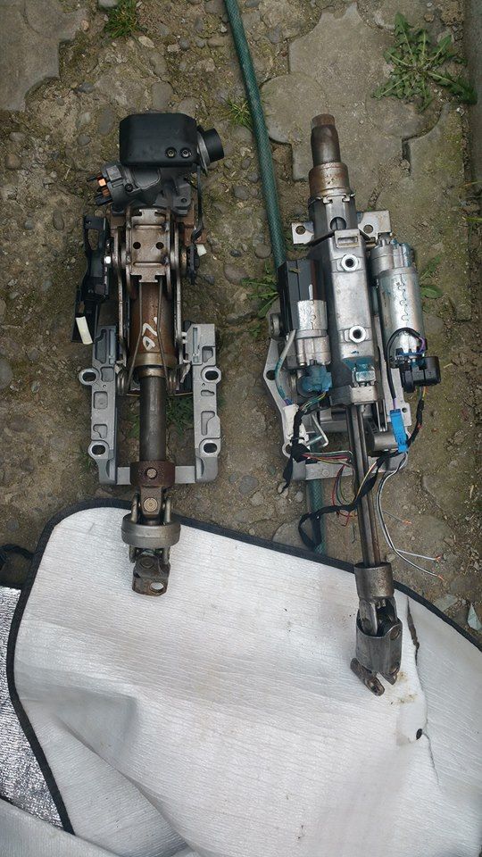

Astazi am mai muncit putin, am montat coloana de volan electrica.17798951_1163545517108299_8730694453147517796866_1163547310441453_8019282983073417796591_1163546887108162_2789426646965817796155_1163546710441513_4709372945750517795904_1163546073774910_5783700072500717760143_1163547140441470_70306715263582

Nu esti sanatos... :screwy:
Ce nu-mi place: Insectarul ala de cabluri. Ar trebui lucrat la ele.
ursachicatalin
Detaliaza putin. Coloana asta electrica banuiesc ca are si un calculator ceva nu? Care memoreaza pozitia. Sau e doar reglaj electric. Nu si cu memorie.
Hihi...ai dreptate cu firele acelea. La sfarsitu lui mai sau iunie ii programata masina la vopsit si atunci o voi desface iarasi. Doar acolo si sub volan mai sunt unele instalatii care nu imi plac cum is puse pe graba,in rest toate aranjate asa cum trebuie.

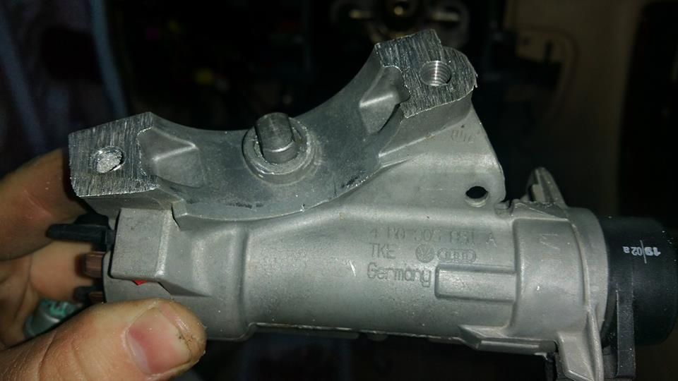

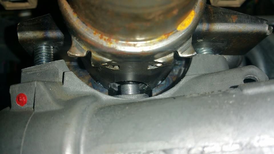

E coloana de volan electrica de audi a8 '02,fara nici un calculator. Am folosit un releu sa o fac functionala doar cand e contactu pus. de asemenea se poate face functionala si fara releu,fiecare cum doreste fiindca consumu unui motoras ii doar de ~3A masurati. Acuma al-2-lea butonas nu ii facut functional,cel care are functia de intrerupator. Trebuie sa vad cum rezolv cu carcasa volanului ca nu o avea si am luat una de pe un a8 din '97 insa cred ca difera de la coloana asta,cel putin coloana ii diferita unde se fixeaza volanul.  Coloana de pe a8 '02 e plug and play la suruburi, doar la piciorusele contactului e putina munca. Trebuie pilit din ele sa poata intra limba ce blocheaza volanul,altfel ramane distanta si doar agata uneori si risti sa faci vreun accident.
Momentan e doar cu reglaj cu electric insa voi lua niste switch-uri,relee si o voi face sa se ridice/coboara cand scoti/bagi cheia in contact.

Da asta eram curios. Daca memoreaza. Stiu ca am urcat intr un bmw si cu cheia scoasa volanul era bagat maxim spre bord ca sa intri usor. Cand puneai contactul venea singur la pozitia prestabilita.
Modificat de ursachicatalin
Se poate face si asta asa,insa trebuie sa iau piesele mentionate mai sus. Am vorbit cu un prieten si ma ajuta la partea electrica ca deja aia ma cam depaseste.

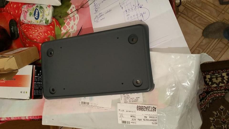

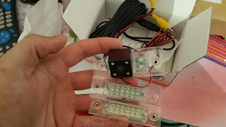

intre timp mi-a ajuns suportul pentru numarul de US, leduri dedicate si camera de marsarier.

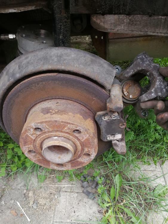

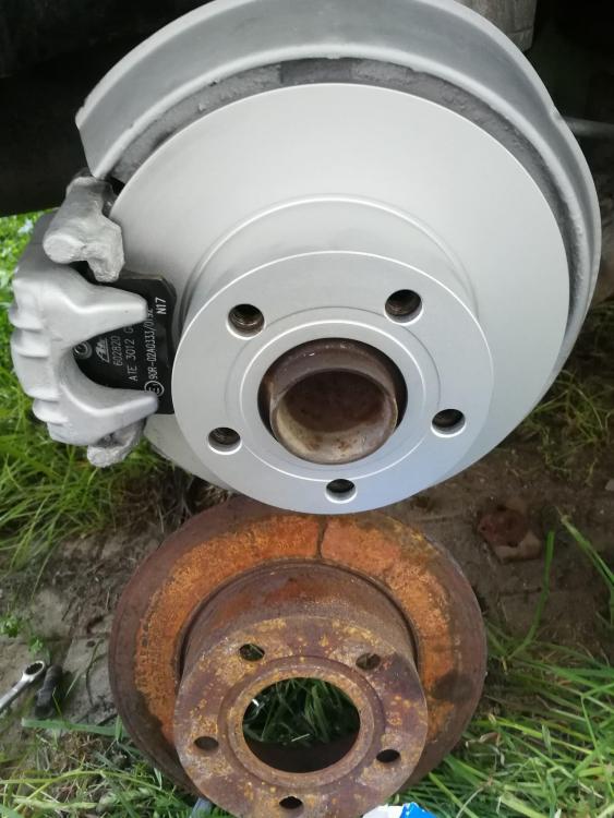

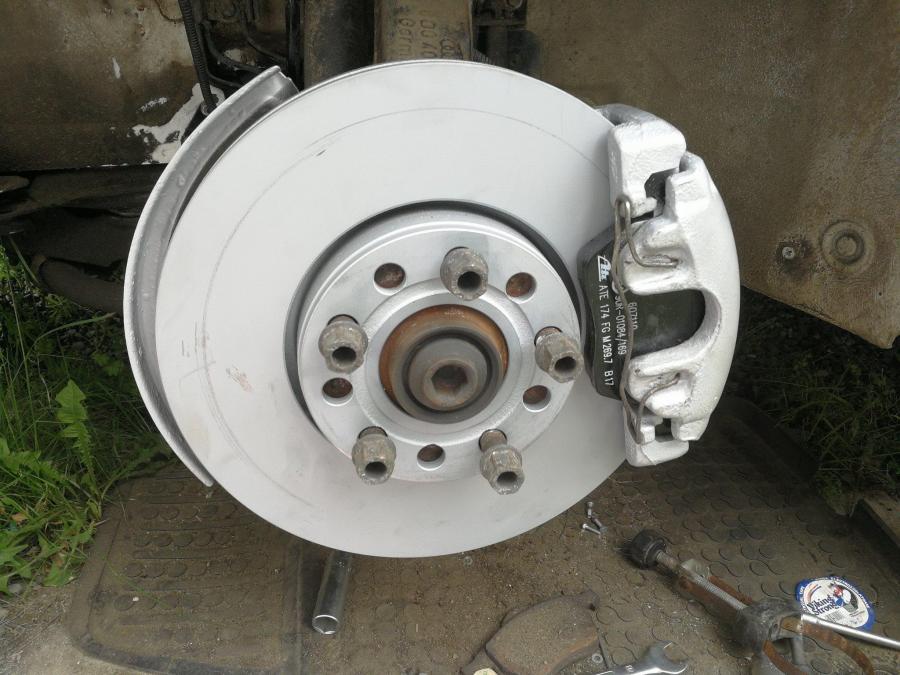

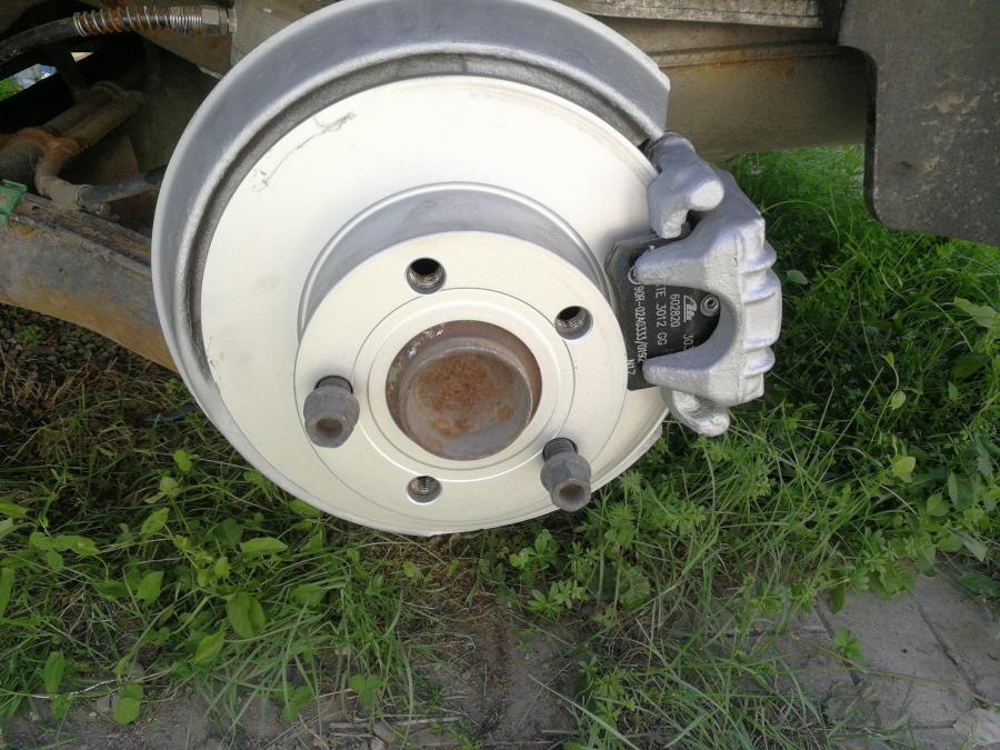

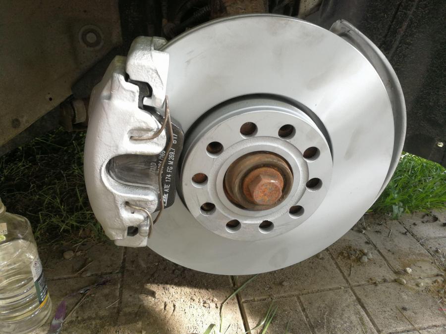

Lucruri noi montate. Sper ca acuma sa revina frana
32207642_1552093448253502_56059841587707
32235476_1552093574920156_75483589634907
32267147_1552094038253443_62088802243276
32294591_1552093768253470_70324076345986
32337076_1552094254920088_23712460582326
32375927_1552093258253521_86891027884094
Faina lucrare! Sa-i schimbi și lichidul de frâna.
la cum arata discurile spate vreau sa cred ca ai facut revizie si la glisiere, daca nu chiar intregului etrier...
ichimcornel
Etrierul de la roata dreapta spate l-am schimbat iar restul sunt in stare buna. Statul de anul trecut i-a pus capac la frane,din pacate.
