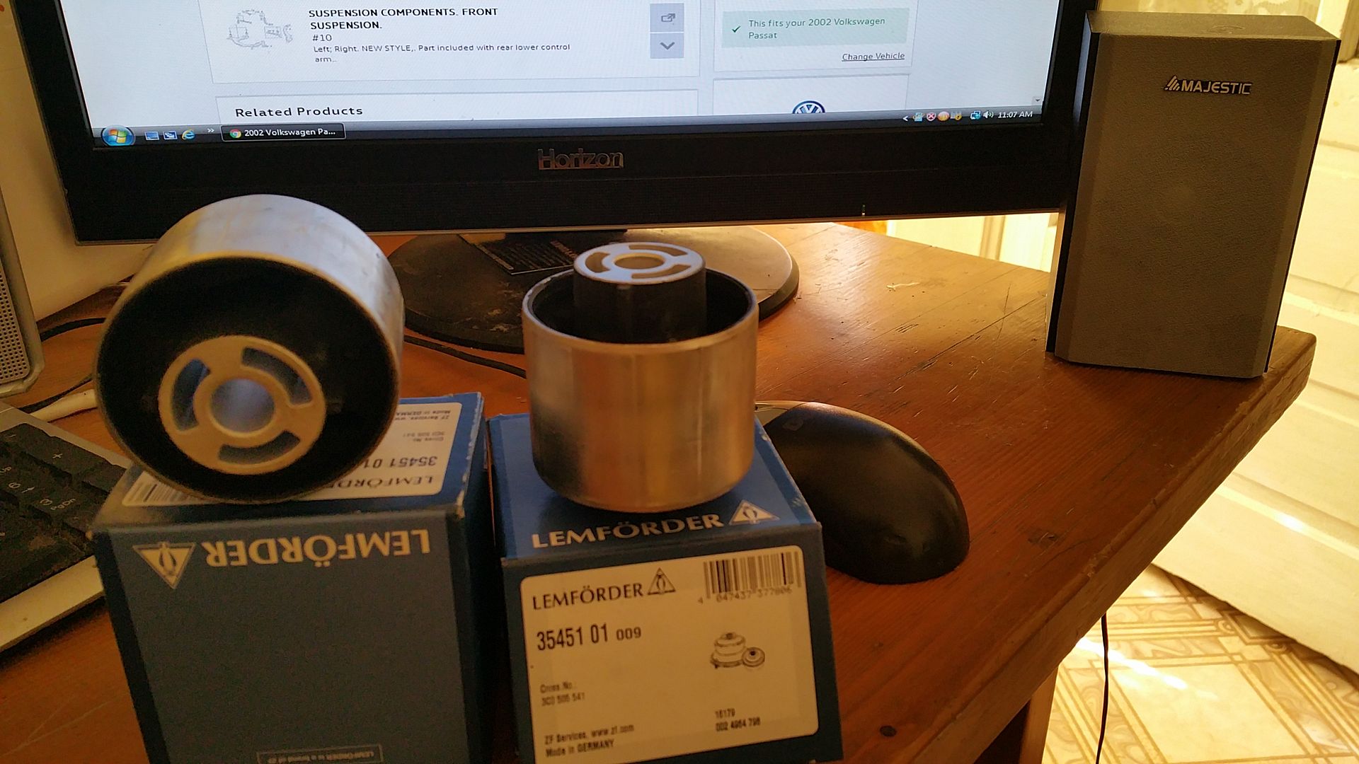

Mai trebuie sa iau o bucsa de la bratu inferior fata si dupaia ma apuc de ele. Abia ieri dimineata am venit acasa,maine plec...tot dus is si nu prea am timp sa le montez.

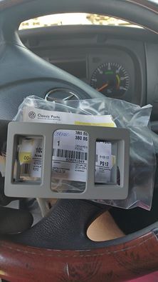

In sfarsit mi-a ajuns rama pentru incalzirea din bancheta. Din pacate pe crem nu mai exista noua si nici nu se mai fabrica.
14344738_968373683292151_103093042921821
Mai existau doar 2 culori daca bine imi amintesc, asta si pe verde. Nu prea ma interesat culoarea, ma bucur ca a venit destul de rapid fiindca imi zise ca poate dura si pana la 60 zile.

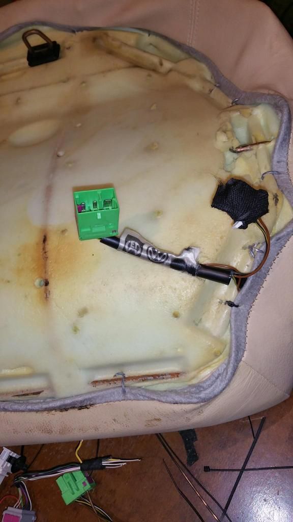

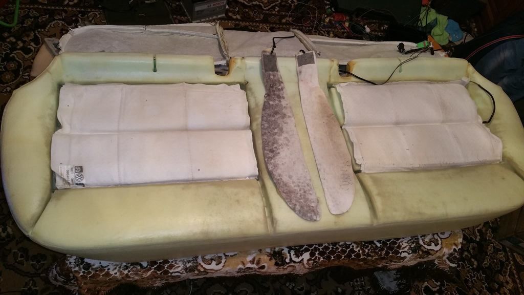

Intre timp am mai schimbat niste bucse,brate,un cap de bara cu bieleta. Am pus incalzire in bancheta spate folosind rezistente oem

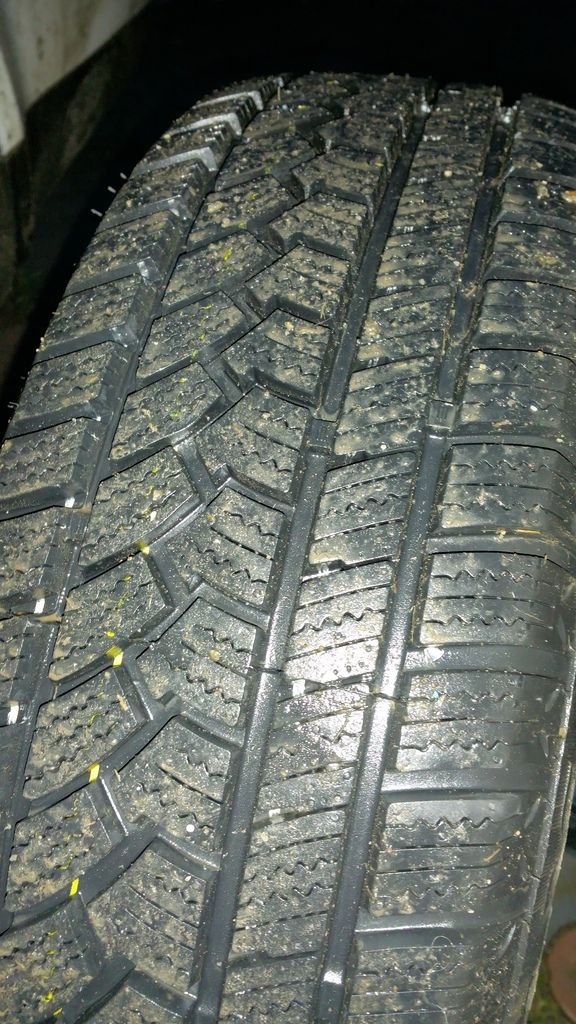

-un set de anvelope noi de iarna,

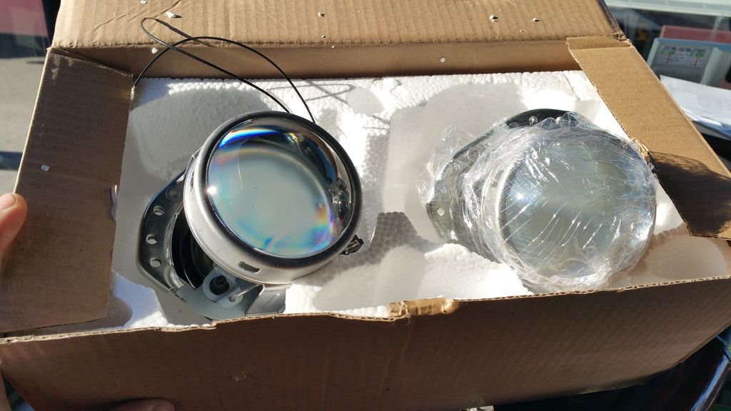

-un set de faruri cu bi-xenon la care am cumparat un set de lupe noi evox-r,doar trebuie montate, am luat si kitul de autolevelling, Trebuie sa mai gasesc spalatoare,vas cu motorase

Plase de incalzire OE? De unde le ai? Sau asa ai cumparat bancheta?

Pai gasisem la pret bun 2 scaune fata cu memorie si le-am scos rezistentele de carbon,apoi am vandut scaunele tot la pretul de achizitie.

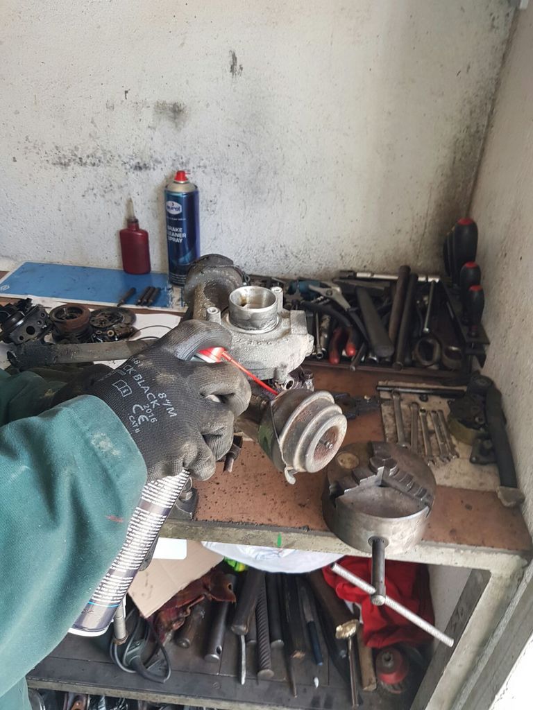

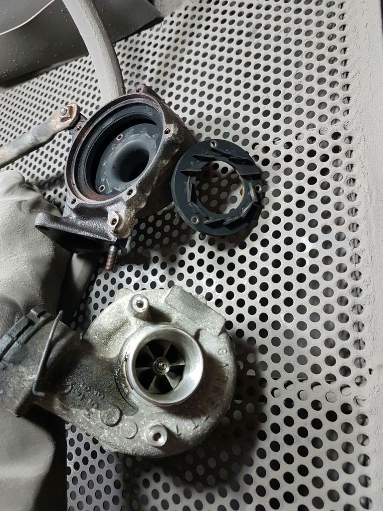

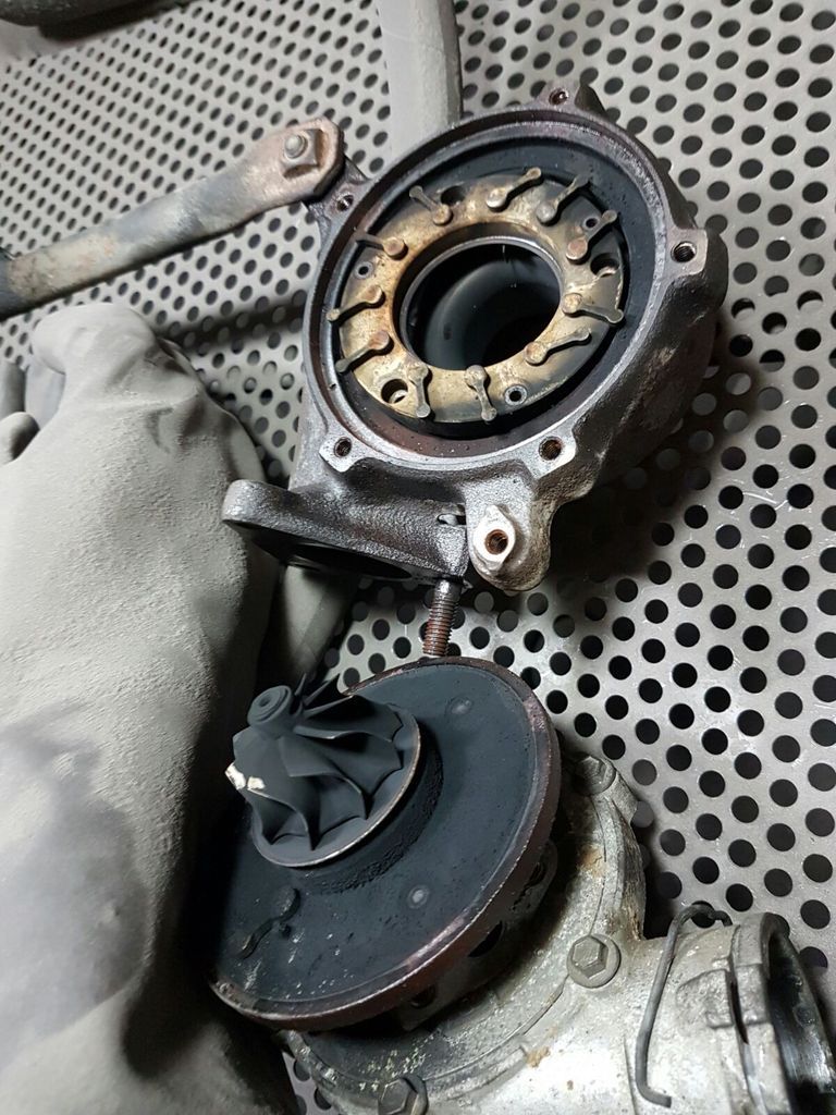

Am fost la un service sa imi curete turbina ca tot imi intra in protectie,unde a constatat ca egr-ul si turbina trebuie schimbate. Sunt un pic in dubii cu egr,nu prea cred dar am zis sa fie cum zic ei. Din pacate nu prea is multumit de lucrarea lor,sub 2000 rpm parca are o intarziere comparativ cu inainte. O sa schimb piesele ce mi-au zis si daca nu e oke merg sa ii binecuvantez. Odata cu masina mea si-a dus si un prieten un b6 la o verificare  si iau stricat masina. Ff,sa mergi cu masina brici la service autorizat RAR si la sfarsit sa iti ei masina stricata.

turbina sa inteleg ca a fost schimbata sau reconditionata? In orice caz, ai un reglaj prost la tija actuatorului. Se poate vedea cu vcds-ul ce si cum.
Eu as fi facut in felul urmator: curatire geometrie turbo, curatire EGR si reglaj corespunzator la actuator turbo.
Este pe aici pe forum un DIY cu reglajul actuatorului pt turbo la EDC 15/16, exact ce iti trebuie, facut de Rune si Dementor.

In legatura cu turbo,a fost doar curatat tot circuitul de catre acel service:turbo egr,furtune,intercooler,galerie. Din pacate mie teama sa nu-mi fi stricat astia turbo. Pretenu asta a meu o dus la ei masina buna doar pt curatare preventiva si i-au stricat clapeta, iar ieri a mers la alt service care se ocupa cu turbine unde au zis ca turbina lui ii praf. Au zis ca nu i-au facut ceva ungere,o tija care nu ar fi fost prinsa bine si ia rupt ceva prin el care la randul ei io facut geometria praf. Ieri o trebuit sa isi ia alt turbo,acuma sper ca macar eu sa scap cu toate ca avem aceleasi sintome.
