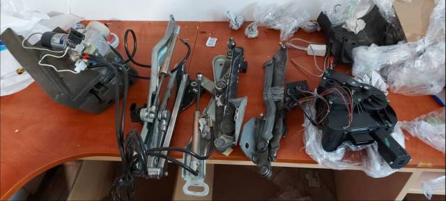

Azi am facut niste achizitii pentru o lucrare si cat de curand urmeaza montajul la una dintre cele 2 sisteme pt portbagajul electric.
Dezmembrata din nou🤣
Începe treaba la exterior: trapa, portbagaj electric, senzori parcare fata, vopsit integral intr-o nuanta putin mai speciala 🙂
