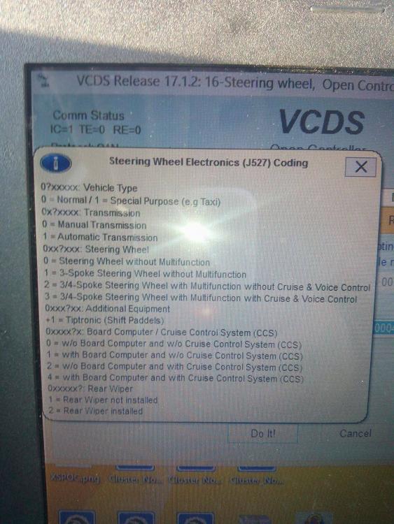

Salut revin cu o intrebare deca se poate! Ce coding ar trebui sa fie pentru ca volanul sa fie functional?  Va multumesc!!
Salut, stiu ca indica VCDS-ul dar intreb si eu sa fiu sigur! Dupa mine ar trebui sa fie :0003042. Desi eu nu am stergator instalat fizic pe spate si terminatia trebuie pus in loc de 2 - trebuie 1? Este adevarat?

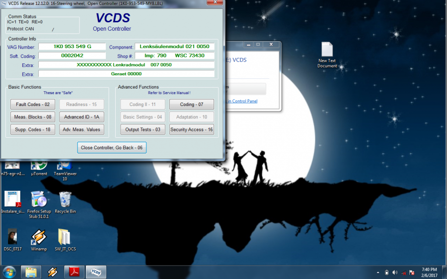

Ok,o sa scanez sa vad pn. Dar pana una alta in tabelul de pe ross tech este cu G. Stiu ca am dat search dupa el cand l-am cumparat si era de highline si parca sw 0050

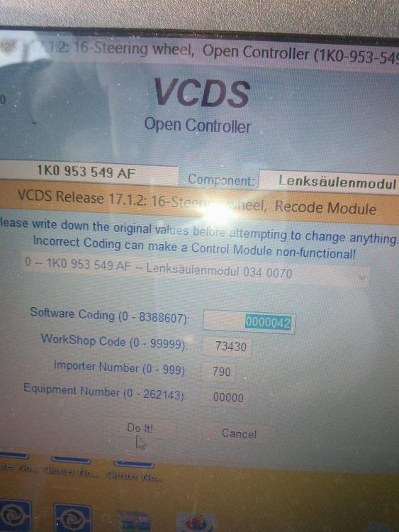

A trebuit sa initializez basic settings, codul a mers introdus doar in coding II, 40168

Oh,almost forgot! e cu G calc de coloana.
