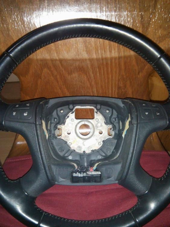

Salut, vreau si eu sa imi fac un retrofit la volnul meu dupa  O2 sa pun unul cu comenzi pe el. Am achizitionat volanu(din poza atasata), spira(desi nu cred ca trebuia), airbagul. Mai imi trebuie dupa mintea mea calculatorul de coloana. Stiu ca am unul 1K0-953-549-AF Midline dupa cum spune: ross tech si scanerea:
Address 16: Steering wheel Labels: 1K0-953-549-MY8.lbl
Part No SW: 1K0 953 549 AF HW: 1K0 953 549 AF
Component: Lenksäulenmodul 034 0070 Coding: 0000042
Shop #: WSC 73430 790 00000 VCID: 76E3928D01FEE0F28A-8022
No fault code found.
Ce calculator de coloana trebuie sa cumpar? Ce terminatie sa fie, sunt mai multe variante? Masina este din 2006 cu pilot automat.
