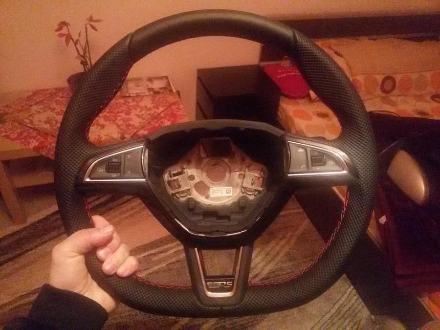

Ma intereseaza sa stiu daca pentru o skoda octavia 2 FL din 2011 cu volan piele cu comenzi modelul in 4 spite se poate pune volanul de rs in 3 spite ca cel din pozele de mai jos:
asta are pe masina acum:
si vrea sa il puna pe asta:
80730356_4_644x461_volan-sport-airbag-skoda-octavia-3-3-rs-yeti3-2014-prezent-auto-moto-si-ambarcatiuni.jpg
are cutie automata iar noul volan este prevazut cu padele.
In afara de codare mai este necesar si calculatorul de coloana sau este compatibil cel de pe masina?
Volanul din a doua poza este de octavia 3.
da volanul este de octavia 3 vrs...identic cu cel din poza doar ca are jos emblema de vrs.
oare se potriveste si sa fie functional 100%?
fix asta e volanul
cel de la care am luat volanul zice car ar fi partial functional... ori nu stie nici el...nu stiu ce sa mai cred.
daca este cineva care a facut deja retrofit-ul poate ma ajuta cu o informatie
am facut eu retrofitul... am pus volan de octavia 3 cu acelasi comenzi pe care le are volanul tau, pe masina mea - Octavia 2 2005.
Cel de la care ai luat volanul zice bine ca nu va functiona decat partial si iti zic si de ce:
- merg doar butoanele cu sageti sus-jos din partea stanga (acestea schimba posturile de radio intre ele sau track-urile de pe cd / card sd / hdd - Eu am pus un RNS 510)
- merge si rotita de volum din stanga, dar nu sa dai mai tare sau mai incet rotind de ea. Functioneaza doar ca buton de mute/ unmute, apasand pe ea
Restul butoanelor nu merg. La tine ar fi o sansa sa mearga toate, pentru ca am vazut pe youtube clipuri de O2 FL cu volan de O3 cu toate butoanele functionale.
Pentru a face sa mearga si la nonFL, ar trebui ca eu sa schimb intreg clusterul. Asta inseamna adaptari de mufa (care nici nu stiu daca se poate face), imobilizator dezactivat (ceaa ce ma face sa nu dorm noaptea linistit) si munca de codare probabil (la care nu ma pricep deloc)
Eu am facut pasul pentru ca nu mai suportam volanul de plastic de la O2, mancat pe margini. Acum e un volan frumos, din piele... cu comenzi partiale - mai mult decat aveam inainte.
Monteaza-l la unul din cei 2 meseriasi de pe forum (Al Bundy sau Florin) si poate ai surpriza sa iti functioneze tot. Oricum nu ai ce pierde.

Atasez poza cu tipul volanului.
Multumesc din nou!
da, volanul este modelul care trebuie.
