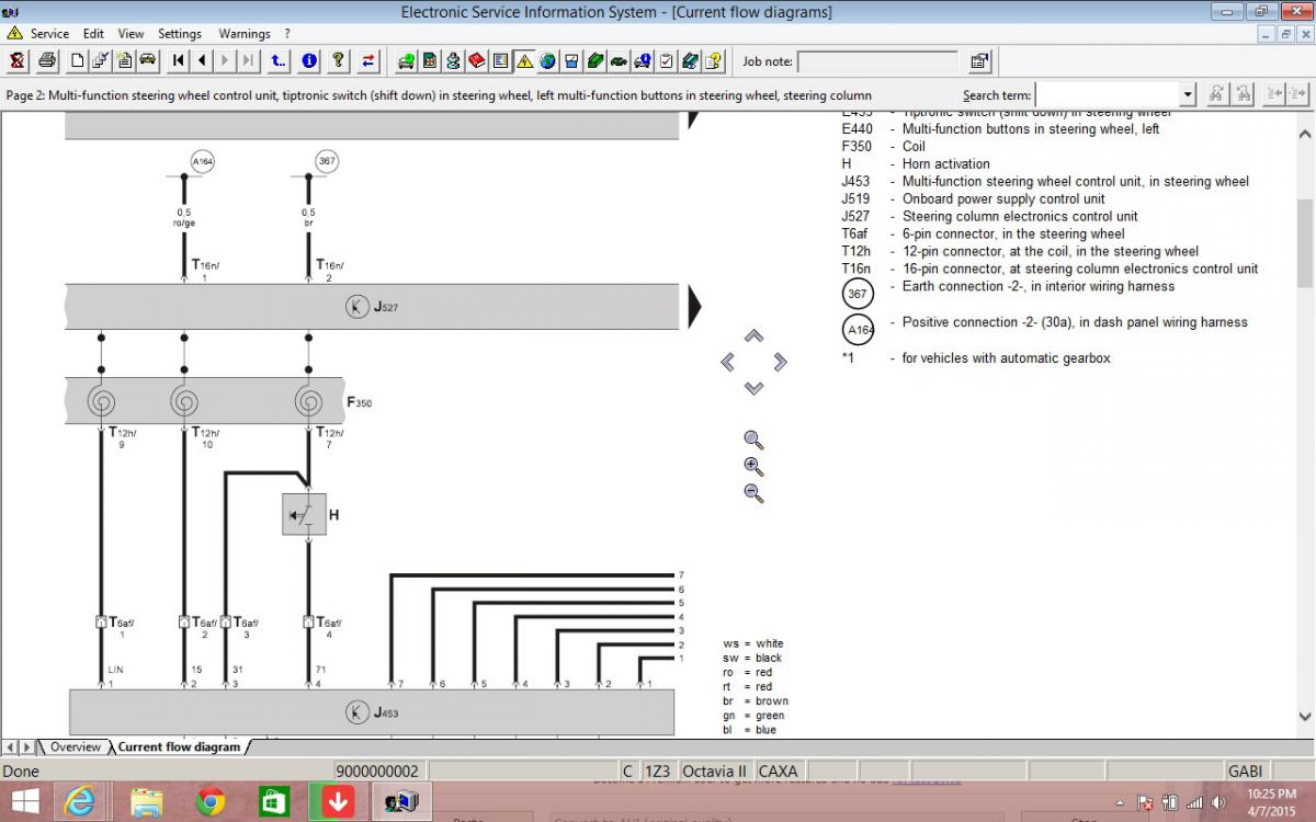

Astfel se dau urmatoarele date; se ia volanul din imagine avand codul 5J0 419 091 N MH9 si se face un upgrade cu comnezile din ce-a de-a doua poza avand codul de piesa 5E0 919 719 A iar impreuna cu un calculator de coloana cu CH in coada, se monteza pe masina mea preFL care are acum comenzi pre FL pe volan, imi  poate spune cineva daca imi vor functiona comezile pe noul volan atasat la masina mea? si daca da, in afara de ce am enumerat mai sus, plus airbag imi mai trebuie vre-un cablu pentru retrofit sau pot folosi ce am acum pe masina?

Cred ca mufa de la acele butonase e altfel { cea de la butoane}  cea de pre fl este cu 5 pini in calculatorul de comenzi, cea de fl sau dupa 2009 nu stiu exact anul dar pentru volanul din poza cu acele comezi este cu 6 pini sau de modificat daca te pricepi tu sau cine te ajuta ...

To upgrade multifunction you need:
1x buttons 5E0919719B
1X gateway 5Q0907530M,Q,T
1X multifunction wiring 5E0971584A
Prima chestie e o gresala trebuie butoanele cu "A" in coada ca cele cu "B" sunt pt cutie automata iar legat de gateway asteptam confirmarea sau infirmarea acestui lucru de catre cunoscatori, ma gandesc ca acel gateway trebuie schimbat in ideea ca masina pe care se face upgrade-ul nu a avut niciodata control pe volan, a mea are control pe volan in momentul de fata ( preFL ce-i drept).
