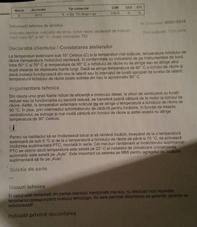

Daca nu depaseste 90 grade, este ok. Oricum, cand afiseaza 90... temperatura reala a lichidului de racire, poate sa fie de 75 grade
Eu am rezolvat problema, am pus cartoane in fata radiatoarelor!!! Cutie manuala.
Riscanta solutie daca nu urmaresti temperatura lichidului si ai un drum cu solictare mai mare a motorului. O eventuala supraincalzire a motorului poate afecta o multime de piese de sub capota, ai grija macar sa nu obturezi tort radiatorul!
  • Administrator
Nu stiu cat e de riscanta aceasta solutie cu obturarea radiatorului iarna la masinile cu cv manuala dar eu o folosesc deja de 3 ani la masina sotiei si pana acum n-am avut probleme cu nimic.
Radiatorul e obturat in proportie de 80% venind dinspre iesirea din radiator spre motor si ramane neobturat in proportie de 20% in partea unde intra lichidul de racire din motor in radiator (partea dreapta a masinii, cand te uiti din fata ei).
Initial i-am schimbat deja vreo doua termostate originale si apoi cand am vazut ca Vw Ag prin PoRo spune ca asa e conceput sa mearga rece iarna, am ajuns la solutia de obturare a radiatorului pentru ca eu personal nu vreau sa merg cu motorul rece, indiferent ce imi va spune producatorul.
Asa cum a facut Marian este si la mine, obturat cam 80-85% si zilele astea cand a fost chiar mai cald, a functionat perfect, sunt cu ochii in permanenta pe ceasuri pentru teste. Tin sa mentionez ca se incalzeste mult mai repede decat inainte si sunt cu adevarat multumit de rezultate. Nu cred ca va fi o problema, sa creasca temperatura. Eu merg doar in oras foarte mult timp, plus ca motorul diesel la relanti se raceste, la cate stopuri prind este tocmai buna varianta. Eu tin pe bord in permanenta  valoarea temperaturii de ulei, care imi arata pana in 95 grade in aceste zile calduroase. Chiar daca va creste sa zicem temperatura prin absurd, va porni ventilatorul , deci nu vad nicio problema majora si mai ales ca aceste cartoane nu sunt pe radiatorul de caldura ce este primul langa motor iar pana la bara mai sunt inca 2, intercooler mijloc si cel exterior de clima, asa ca are aer suficient de a-si face racirea.

Problema NU este specifica B7.
Ea este o problema comuna si se manifesta la intreaga gama de diesel-uri 2.0 CR (generatia a II-a fabricate intre 2010 si 2013) in platforma  EA189 si Vw prin PoRo au dat "sentinta" oficiala prin documentul postat mai sus de mine.
Daca veti cauta pe forum, veti gasi topicuri legate de acest lucru atat la A4 B8 cat si la altele.
La cele cu DSG de multe ori situatia s-a remediat doar prin schimbarea celui de-al doilea termostat (cel pt cv).
La cele cu cv manuala nu exista cel de-al doilea termostat si problema nu se remediaza nici dupa schimbarea termostatului de la motor (indiferent ca e OE sau aftermarket) deci singura solutie daca vreti sa mergeti cu motorul in parametri (90 grade temperatura lichid racire) este obturarea in proportie de 80% a radiatorului. :)
CR-urile pana la 2010 nu au problema asta.
Problema a aparut de cand au fost puse termostatele 4/2 way

Astazi la o temperatura de 5 grade, am avut temperatura uleiul 102 grade cu obturarea radiatorului cam 80% cum spuneam. Am mers doar in oras cam 20-30 km. Am sa incerc totusi sa scad obturarea la 70 % . Asa cum spun si colegii de mai spus, se schimba degeaba termostatul la cele manuale, nu veti rezolva nimic din pacate! Acestea sunt masini de mers vara!:biggrin:

Intotdeauna temperatura uleiului este mai mare decat temperatura lichidului de racire.
La o temperatura a lichidului de racire de 90 grade, temperatura uleiului e undeva la 98 -100 grade.
